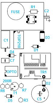

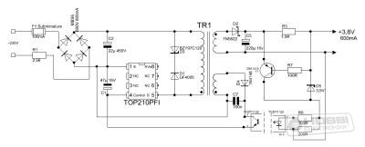

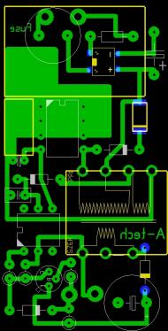

Mivel itt állunk a lakásvilágítás következő generációjának hajnalán, úgy gondoltam, megérdemelnek a teljesítmény LED-ek egy külön kis kapcsolást, ez a miniatűr kis táp semmiben nem tér el az előzőekben közölt táptól, csupán szerényebb teljesítményű (6-7W). Ugyanakkor még ez is bőven elegendő egy akár 600 lm-es kis fényforrás táplálásához. Ezen az oldalon látható kapcsolás kimeneti feszültsége 3,8 V. Úgy gondolom, ez egy ideális feszültség, hisz a mai teljesítmény LED-ek mind e körüli feszültségről járnak. Bár itt a kapcsoláson szerepel, de a NYÁK-rajzon lemaradt a hálózati szűrő, tudom, nem a legjobb dolog, de semmi probléma nem származik belőle. Arra azért ügyeljünk, hogy mivel ez egy nagyon miniatűr változat, ezért ugye méreténél fogva nagyon sok kis helyre elrejthető, de mindig gondoljunk arra, hogy esetleg valaki benyúlhat, vagy odanyúlhat-e esetleg, mert azt ugye mi nem szeretnénk, ezzel azt próbálom sugallni, hogy az életvédelem legyen az elsődleges cél, minden csak másodlagos. A kapcsolás áramgenerátorral is el van látva, mely fix 600mA kimeneti áramerősséget tesz lehetővé.
(A képre kattintva, azt megnézheted nagyobb méretben!)
Az egész mindössze 3 x 6 cm. A kék forr. ponttal rendelkező alkatrészek SMD kivitelűek legyenek, vagy a forrasztási oldalra kell szerelni őket! A by-pass kondit fektetve kell szerelni, valamint a hálózati puffert is fektetve szereljük, de előtte ültessük be az alatta található alkatrészeket. Itt már nem TOP200 hanem TOP210 IC-t használunk, mivel csak ez kapható DIP tokozásban ekkora teljesítményben.
