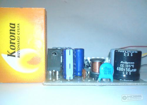

Ekkora hely állt rendelkezésre, ezzel kellett gazdálkodnom, az első képen látszik, hogy a magassága még a 3 cm-t sem éri el, egészen pontosan 2,6 cm magas. Nem szabad kivezetékezni a trafót a panelről, de ha el kell fektetnünk, akkor intézzük úgy, hogy a primer tekercs rendesen a saját lábaival legyen bekötve, és a szekunder tekercs lábait kelljen megtoldani.
