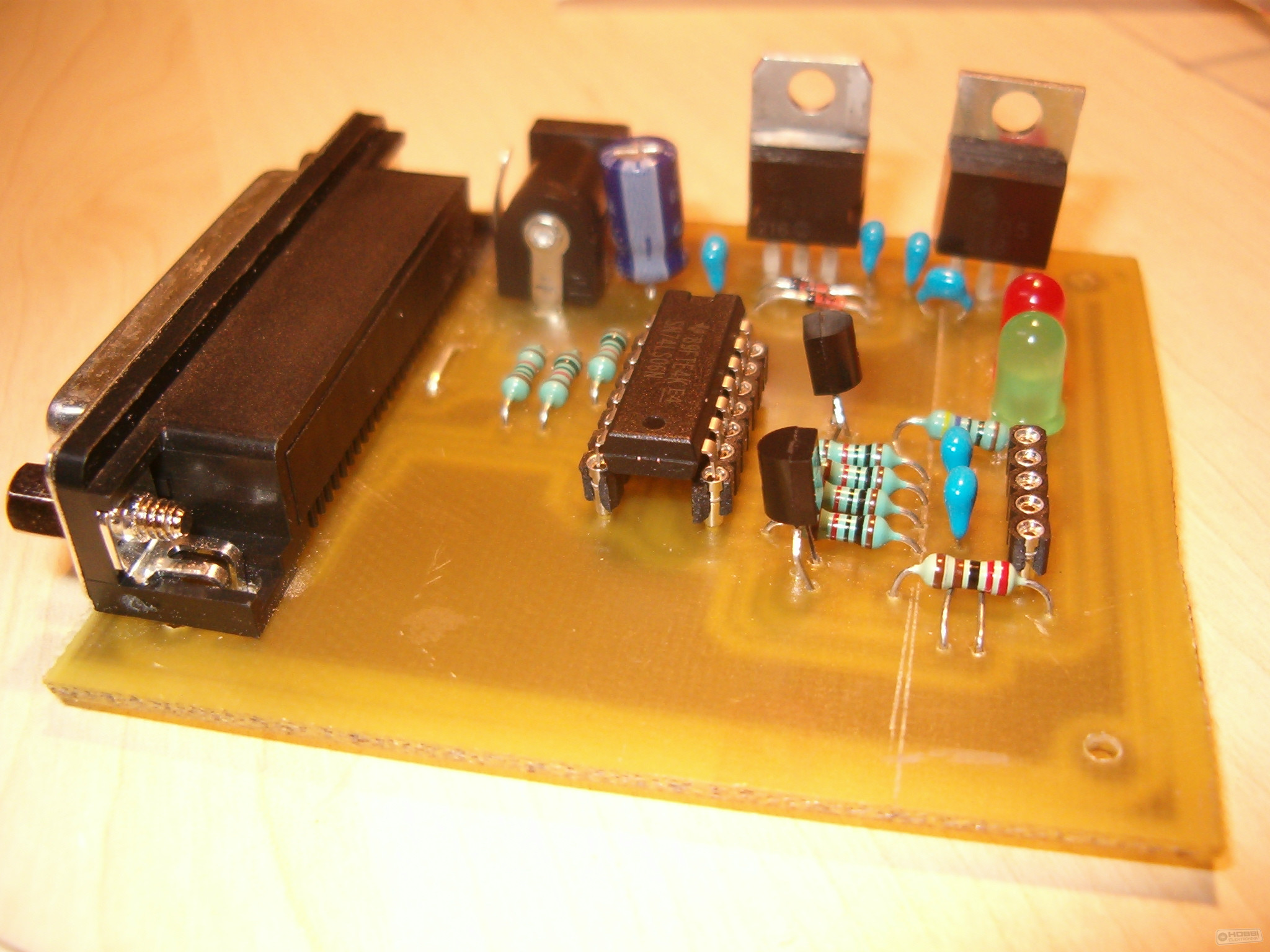

A mikrovezérlő felprogramozásához szükség van egy programozó áramkörre.
Én az Oshonsoft által közreadott programozót építettem meg. Bővebben:link Természetesen ehhez szükség van a számítógépen LPT (nyomtató) portra. Itt a Hobbielektronikán is találni elég sok fajta égetőt.
Hogy említsek egy párat:
LPT-s mini PIC programozó áramkör (WLPT_Vpp_mini)
Egyszerű LPT égetőáramkör 2 (WLPT_Vpp_mini_v4)
Természetesen van USB portra köthető is:
PICKit2 klón építése
ICD2 - Fejlesztői környezet PIC-ekhez
Szabványos USB interfésszel működő ICD2
Az USB-re köthető programozóknál fennáll a tyúk-tojás probléma, mivel maguk is felprogramozott PIC mikrovezérlőt tartalmaznak. Tehát a programozó PIC-ét is fel kell programozni valamivel. Két megoldás van. Vagy megkérsz egy kedves ismerőst, hogy programozza fel neked, vagy megveszed a gyári PICKit2-t illetve ICD2-t.
Az elkészült programozó:
