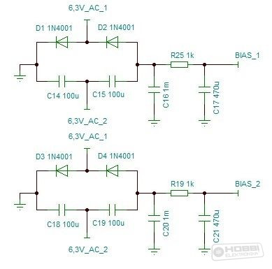

A végcsövek munkapont beállításáért felelős. Erre a célra most nem katód ellenállást, hanem külön tápágat használtam. Így a végcsövek nyugalmi árama válogatás nélkül is szimmetrikusan beállítható és stabil. Hátránya, hogy idővel után kell állítani.
Fesz ketszerezo
A végcső munkapontja -7V negatív előfeszültség körül van, így a 6,3V-os fűtésre elég egy szimpla feszültség kétszerező. Szűrésére figyelni kell, hiszen közvetlenül a végcső vezérlő rácsára csatlakozik. Minden zaj, ami ezen a fokozaton átjut, a kimenetre kerül. Rács előfeszültség beállításához nagyon kis áram szükséges. (
elofesz
Megfelelő negatív előfeszültséget egy egyszerű trimmer potenciométerrel állíthatjuk be ( P1 / P2 ). Lehetőleg jó minőségű, és több fordulatú (helitrimmer) potenciométert kell használni.
