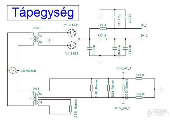

anod tap
EZ81 egyenirányító csövön 90mA terhelés hatására kb 60V feszültség fog esni. Egyenirányító csőre katalógus alapján közvetlenül max 50µF szűrő kondenzátort köthetünk (C9). 47µF magában kevés lenne szűréshez. A nagyobb kondenzátor elé be kell kötni valamilyen áramkorlátozó elemet, ami lehet ellenállás, (R17, R18) vagy fojtó tekercs. Kapcsolási rajzon ellenállás van, de megépítéshez sikerült szereznem 2 darab 5H-s fojtó tekercset.
A fűtő feszültséget sokan egyenirányítják és stabilizálják, de itt erre nincs szükség. Közvetett fűtésű csöveknél a katódnak van akkora hőtehetetlensége, hogy a pillanatnyi feszültség ingásokat kikompenzálja. Az elektroncsövön belül lévő fűtőszálat sodorva helyezik el a katódban, ezzel megszüntetik a szórt mágneses teret (különböző irányú fluxusok kioltják egymást). Jól méretezett fűtő trafó ( vagy szekunder tekercs ) esetében a hálózati feszültség megengedett változása sem fog problémát okozni, mert a fűtőfeszültség a névleges érték (6,3V) +-10%-án belül marad.
Egyenirányító cső fűtését külön szekunder tekercsről biztosítjuk. A csövek fűtése és katódja között van egy megengedett (általában 200V körüli) maximális feszültség, ami fölött a cső már átüthet. Az egyenirányító cső katódja pozitív tápfeszültséghez közeli (~250V), a többi cső katódja testponthoz közeli (0V).
