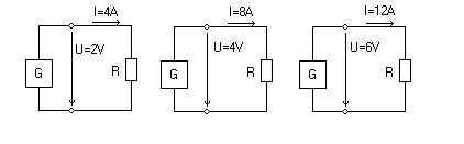

Az áram nagysága a feszültségtől függ. Egyszerű kisérlettel bebizonyíthatjuk, hogy az áramerősség annál nagyobb, minél nagyobb a feszültség. Eközben az R ellenállás állandó nagyságú marad.
Nagyobb feszültség a negatív póluson nagyobb elektrontöbbletet, a pozitív póluson nagyobb elektronhiányt jelent. Az elektronok kiegyenlítődési törekvése tehát nagyobb. Könnyen belátható, hogy az áram is megnő.
Az első áramkörben U=2V feszültségnél I=4A áram folyik. Ha a feszültséget 4 V-ra emeljük, az áram 8 A-re nő. Az áram is a kétszerese lett. Háromszoros feszültség háromszoros áramot hoz létre. Az I áram tehát az U feszültséggel arányos. (Figyeljük meg az áram és feszültség jelölését! Emlékezzünk vissza, hogy a feszültség két pont között alakul ki, az áram pedig a vezetékben folyik.)
