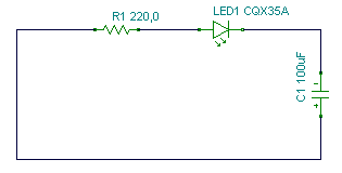

Áramkör kondenzátorral
Mire lesz szükséged:
  • 1 db 220 Ω-os ellenállás
  • 1 db LED (mindegy milyen színű)
  • 1 db univerzális nyák v. próbanyák
  • 1 db 4.5V-os laposelem
  • 1 db 100 ľF-os kondenzátor
Nézzük az áramkört:
Nézzük akkor ezt az egyszerű kapcsolást végig.
Van ugyebár egy áramforrásunk bal oldalon, ami nevezetesen egy laposelem. Egy laposelem 4.5V-ot szolgáltat nekünk, de persze csak akkor ha új laposelemünk van.
A laposelem jele az áramkörben:
Aztán van nekünk egy ellenállásunk is aminek ez a jele:
Ezenkívül van egy LED-ünk:
És végül egy kondenzátorunk:
Először építsük meg a fentebb található áramkört, majd kössük rá az elemünkre. A kondenzátor bekötésénél ügyeljünk nagyon a helyes polaritásra!!
Bekapcsolás után, azt fogjuk látni, hogy a led felvillan, majd egy kis idő után elalszik. Ez azért van, mert a kondenzátor egészen addig vezeti az áramot, míg fel nem töltődik.
Ha ezzel készen vagy, vedd ki az elemet, és forraszd ki a kondenzátort is, úgy hogy a kondnezátor lábai ne érjenek össze!
Ezután ha kiforrasztottad a kondit, akkor kösd össze azt a két drótot, amelyik az elemhez ment, és kösd be fordítva a kondit. Ezt az áramkört kellett akkor kapnod:
Figyled meg, hogy amikor a kondit rákötötted az áramkörre, akkor felvillant megint a led, és egy kis idő múltán ki is aludt. Miért is van ez?
Pofon egyszerű. Az elején, az első kapcsolásnál feltöltöttük a kondit. Most megfordítottad, és nem átfolyt rajta az áram, hanem ő viselkedett elemként. És ami töltés benne maradt a kondiban, azt a led "kiszívta" azzal hogy világított. Azaz ki is sütötte a kondit, azaz elhasználta a kondiban előbb raktározott feszültséget.
