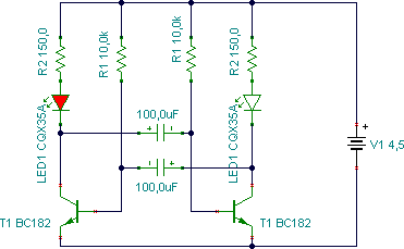

Ebben a részben egy kétledes villogót fogunk építeni.
Egyszerű LED-es villogó
Mire lesz szükséged:
  • 2 db 150 Ω-os ellenállás
  • 2 db 10 kΩ-os ellenállás
  • 2 db LED (mindegy milyen színű)
  • 1 db univerzális nyák v. próbanyák
  • 1 db 4.5V-os laposelem
  • 2 db BC182, NPN tranzisztor
  • 2 db 100 µF-os elektrolit kondenzátor (nem kell pont ekkorának lenni, ha nagyobb lassabban fog villogni, ha kisebb akkor gyorsabban)
Nézzük az áramkört:
Gondolom aki most ezt a cikket olvassa, már elolvasta az előző cikkeket, és már nagyon ismeri az alkatrészeket.
Ez az áramkör azt csinálja, hogy amint rákapcsolod az elemet a két LED-et felváltva villogtatja. Nemsokára meg is tudjuk miért képes erre.
Működése:
Ahogy feszültséget kap az áramkör, valamelyik tranzisztor bekapcsol, mivel a két tranzisztor nem teljesen egyforma. Hiába ugyan az a típusa. Az erősítési tényezője egy nagyon picit más. Mivel nem tudnak két tökéletesen egyforma tranzisztort gyártani.
Vegyük úgy, hogy most nekünk a baloldali kapcsol be először. Ahogy bekapcsol elkezd világítani a bal oldali led, mivel a tranziszor vezetővé vált. És abban a pillanatban elkezni tölteni a felső kondenzátort. Amint a kondenzátor feltöltődött annyira, hogy a jobboldali tranzisztornak elérte a bekapcsolásához szükséges feszültségét, bekapcsol a jobb oldali led. Ekkor elkezdi tölteni az alsó kondenzátort. Ahogy az is feltöltődött, bekapcsol ismét a bal oldali. Akkor az megint elkezdi tölteni felső kondenzátort. És ez így tövább... Ettől villog egyfolytában.
