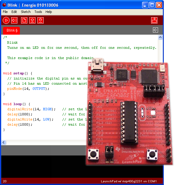

Ahogy a bevezetőben említettük, ebben a részben az Energia gyors alkalmazásfejlesztő platformmal ismerkedünk meg, amelyet a Texas Instruments MSP430 LaunchPad, MSP430 FRAM és a Stellaris LM4F Launchpad kártyáihoz használhatunk. Az Energia IDE az Arduino platform egyik leszármazottja, ezért röviden arról is szólnunk kell, azok kedvéért, akik még nem találkoztak vele.

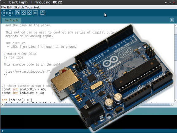

Az Arduino platform amely divatot csinált
Az Arduino egy nyíltforrású, az Atmel AVR 8 bites mikrovezérlő családra épülő, szabad szoftveres elektronikai fejlesztőplatform, amelyet arra találtak ki, hogy a különböző projektekben az elektronikus eszközök könnyebben hozzáférhetőek, kezelhetőek legyenek. Széles tömegek számára elérhető, mivel olcsó, könnyen beszerezhető, egyszerűen programozható, és csatlakoztatható más eszközökhöz. A fejlesztői platform az integrált fejlesztői környezetből (IDE), és valamelyik támogatott Arduino fejlesztői kártyából áll. Az Arduino IDE segítségével a számítógépen megírt és lefordított programot USB porton keresztül tölthetjük le az Arduino kártyára (bootloader), amellyel ezután elektronikus eszközöket vezérelhetünk.
1_1. ábra: Az Arduino fejlesztői platform
A méltán népszerű Arduino platform divatot csinált, mivel hobbisták és gyártók egyaránt felismerték az Arduino koncepció hasznosságát. Az utódok közül a teljesség igénye nélkül megemlítjük itt a Wiring, a Pinguino, a PIC32 mikrovezérlőn alapuló chipKIT kártyához való MPIDE vagy az ARM alapú Leaflabs Maple platformot, s természetesen ide sorolható a Texas MSP430 Launchpad kártyához készített Energia IDE is, amellyel ebben a cikkben foglalkozunk. Ezen fejlesztések révén egy skálázható rendszert kaptunk, tehát ha kinőttük az MSP430 Launchpad kártyát, akkor egyszerűen válthatunk nagyobb teljesítményű hardverre, s nem kell mindent elölről kezdeni.
Az Energia fejlesztői platform
Az Energia egy gyors alkalmazásfejlesztő platform, amelyet a Texas Instruments MSP430 LaunchPad kártyájához fejlesztettek. Az Energia IDE a Wiring és Arduino platformokon alapul, és a Processing IDE-t használja. A legújabb változat képességeit kibővítették, így már a FRAM MSP430 kártyára ("Fraunchpad") és a 32 bites ARM Cortex-M4F CPU-val ellátott Stellaris Launchpad kártyára ("Stellarpad") is fejleszthetünk vele.
A legfontosabb információkat az alábbiakban foglalhatjuk össze:
Energia honlap: http://energia.nu/
Energia telepítő csomag letöltés: http://energia.nu/download/ (Windows, Linux, Mac OS X)
Energia Wiki oldalak: https://github.com/energia/Energia/wiki
Energia vitafórum és további könyvtárak lelőhelye: http://forum.43oh.com/forum/28-energia/
Ezen cikk mintapéldáinak gyűjteménye: https://github.com/icserny/Energia_cikk
Legfrisebb kiadás: Energia-0101E0009 (2012. december 6.) - a cikk írásának idején ez a kiadás volt a legfrissebb, mintapéldáinkat is ezzel a kiadással fordítottuk.
Támogatott hardverek:
Fontos különbség, hogy az Arduino platformmal ellentétben az Energia nem bootloadert használ a programok letöltésére, hanem a kártyákon található programozó készüléket (FET, vagy ICDI) használja. Ezeken keresztül zajlik a PC-vel folytatott soros kommunikáció is.
Az Energia platform az alábbi fordítóprogramokat tartalmazza:
  • MSP430: msp430-GCC v4.6.3 C/C++
  • LM4F120: arm-none-eabi-gcc v.4.6.3 C/C++
Az Energia platform az alábbi letöltőprogramokat tartalmazza:
  • MSP430: mspdebug
  • LM4F120: LM Flash Programmer
A támogatott operációs rendszerek: Windows, Linux, Mac OS X (ebben a cikkben mi csak a Windows-os kiadással foglalkozunk)
Licensz: GPL2
Szerző: Robert Wessels
1_2. ábra: Az Energia fejlesztői platform
