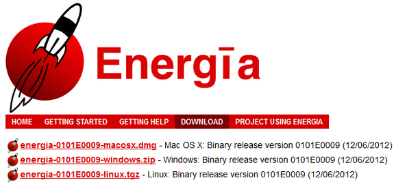

Töltsük le a hivatalos letöltési oldalról az Energia IDE  aktuális változatát! Jelen sorok írásakor az energia-0101E0009-windows.zip állomány volt a Windows-hoz való legfrissebb változat. A Energia nem igényel külön telepítést, csak bontsuk ki a tömörített állományt egy alkalmas könyvtárba (pl. C:\Energia). Mielőtt azonban elindítanánk a programot, telepítenünk kell a kártyánkhoz való meghajtó programot.
2_1. ábra: Az Energia letöltési oldala

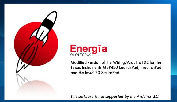

Csatlakoztassuk a Launchpad kártyát a számítógéphez és indítsuk el az Energia fejlesztői környezetet az energia.exe állomány nevére duplán kattintva (Windows alatt)! Először egy köszöntő üzenet (splash kép) jelenik meg, amely arról értesít bennünket, hogy az Energia a Wiring/Arduino IDE módosított változata a Texas Instruments MSP430 Launchpad, Fraunchpad és Stellaris Launchpad kártyáihoz. Arra is felhívja a figyelmet, hogy ezt a módosított változatot az Arduino LLC (Arduino KFT) nem támogatja.
 2_2. ábra: Az Energia IDE üdvözlő képernyője

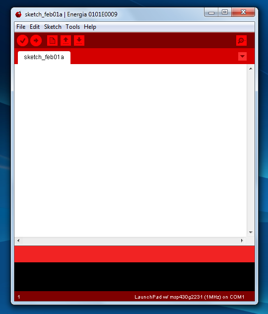

Az üdvözlő képernyő eltűnése után egy üres szerkesztőablakkal jelenik meg az Energia IDE. A gombokra egyelőre ne kattintsunk!
2_3. ábra: Az Energia IDE ablak első indításkor

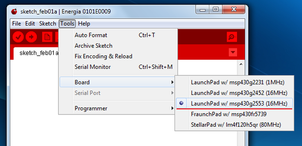

Mielőtt első programunkat betöltenénk vagy beírnánk, be kell állítani a fejlesztői kártyánk típusát és meg kell adnunk a kártyához tartozó virtuális soros port sorszámát.
1. Kattintsunk a Tools  menüre, s a Board menüpontban a legördülő listából válasszuk ki a kártyát, illetve a mikrovezérlőt!
2_4. ábra: A kártya, illetve a mikrovezérlő típusának kiválasztása

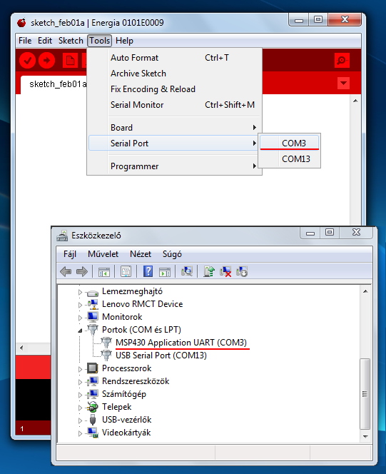

2. Kattintsunk ismét a Tools menü Serial Port menüpontjára, s válasszuk ki a kártyához tartozó virtuális soros portot! Ha nem tudjuk, hogy a listában megjelenő soros portok közül melyik tartozik a kártyánkhoz, akkor ellenőrizzük azt az Eszközkezelő Portok (COM és LPT) listájában. Az alábbi ábrán a COM3 port tartozik a Launchpad kártyához (MSP430 Application UART).
2_5. ábra: A kártyához tartozó soros kommunikációs port kiválasztása.

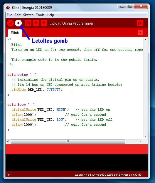

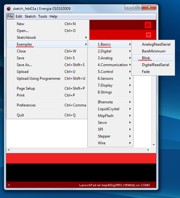

Ha idáig eljutottunk, akkor próbáljuk ki a fejlesztőrendszert egy nagyon egyszerű mintapéldával! Kattintsunk a File menüre és az Examples menüpontban válasszuk ki az 1. Basics csoportból a Blink mintapéldát! Ez egy LED villogtató program.
2_6. ábra: A Blink mintaprogram kiválasztása és betöltése.
Az Energia fejlesztői platform programjainak .ino a kiterjesztése. Ezt az Arduino fejlesztői platformból örökölte, ahol az .ino elnevezés az Arduino név utolsó betűire utal. A program betöltésekor egy új ablak ugrik fel, így a régi üres ablak fölöslegessé válik, akár be is csukhatjuk.
Az Energia programok általában két fő résznől állnak:
  • setup() függvény, amely csak egyszer fut le, a program futásának elején. Ebben végezzük el a kezdeti beállításokat, és előkészítő lépéseket.
  • loop() függvény, melynek törzse végtelen ciklusban fut. Ide írjuk azokat a teendőket, amelyeket végtelenszer ismételni akarunk.
A programban a C nyelvhez hasonlóan a  /* ... */ jelek közötti sorok, vagy a // jel utáni szövegrészek a sor végéig megjegyzésnek számítanak, amelyek a futásra nincsenek hatással (az alábbi ábrán zöld színnel írt szövegek).
A setup() függvény most csak egyetlen utasítást tartalmaz, amellyel digitális kimenetnek állítjuk be az a lábat, amelyhez a piros LED csatlakozik. Az MSP430 Launchpad esetében ez a P1.0 lábat jelenti, de mivel a többi kártyán más kivezetéseken tudunk LED-et villogtatni ezért az Energia fejlesztői bevezettek egy hardver absztrakciós réteget, amelynek köszönhetően kártya és mikrovezérlő típustól függetlenül a RED_LED szimbólummal hivatkozhatunk egy olyan kimenetre, amelyhez LED kapcsolódik.
A loop() függvényben a következő tevékenységek ismétlődnek:
  1. A RED_LED szimbólummal hivatkozott kimenetet magas szintre állítjuk (a LED világít).
  2. Várakozunk 1000 időegységig (azaz 1 másodpercig).
  3. A RED_LED szimbólummal hivatkozott kimenetet alacsony szintre állítjuk (a LED kialszik).
  4. Várakozunk 1000 időegységig (azaz 1 másodpercig).
A fentiek eredményeképpen a LED 1 s-ig világít, majd 1 s-ig sötét marad, s ez ismétlődik végtelen ciklusban.
Kattintsunk a Letöltés gombra (az alábbi ábrán a fehér gomb az), s várjuk meg, amíg a program lefordítása és ezt követően a letöltése megtörténik! Ha mindez sikeresen lezajlott, akkor ellenőrizzük, hogy a program azt csinálja-e, ami a fenti leírásban szerepel!
