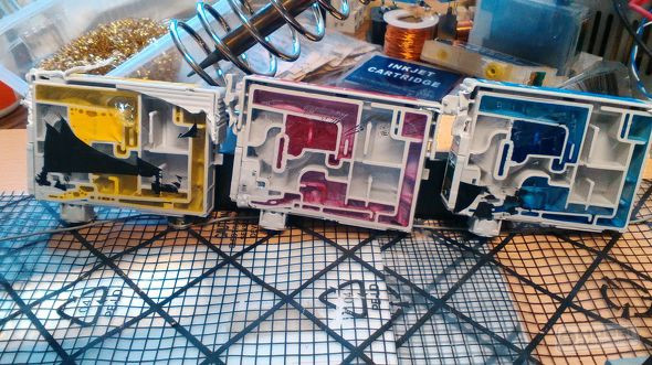

Ha egy eredeti patron ürült ki (a chip szerint) és letiltotta önmagát, érdemes szétszedni és tűs fecskendővel kiszívni a maradék folyékony aranyat, mert gyakran nem kevés, ami marad. Letiltott patront nem lehet már resetelni.
Folyékony arany
