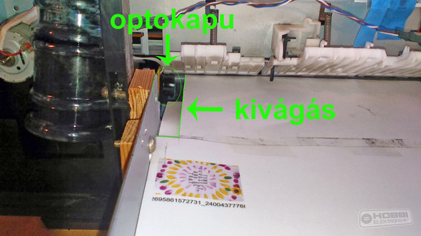

Az A3-as méret azért is fontos, mert a lapérzékelő miatt hosszabbat kell vágni, mint egy A4-es lap. Oka a következő: a nyomtató előbb becsévél valamennyit, utána kezd csak nyomtatni. Ha túl korán, vagy túl későn érzékeli a lapot, hibát észlel. Ezért azon az oldalon, ahová a lapérzékelő került, ki kell vágni egy 10-15 centis csíkot ennek a keményebb lapnak a széléből. Nálam 12 cm lett. Így a nyomtató behúzza a lapból a neki tetsző mennyiséget, majd, amikor a kivágás véget ér, érzékelni fogja, hogy megjött a lap és minden rendben lesz számára.
Hátulnézetből készült kép a nyomtató bal oldaláról:
Optokapu
Erre az A3-as lapra lehet ragasztani egy sima A4-est, amire a próbanyomat kerül. Ha megvan, mehet rá némi ragasztóval lefixálva a méretre vágott, megtisztított nyáklap, aztán lehet imádkozni, hogy minden rendben menjen. Ha nagyobb a NYÁK, valószínűleg kelleni fog egy kisebb darab vezető nyákdarab a cél nyáklap elé, ami segít bejuttatni a nagy nyáklapot a lapbehúzó henger fölötti leszorítóhengerek alá. Kisebb nyáklapoknál nincs probléma.

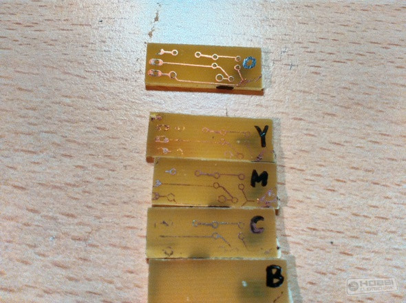

Ezek a színek tesztelésekor készült maratások:
Sorrendben:
- Piros (akkor még bordó)
- Sárga
- Magenta
- Cián
- Fekete
Szín teszt
