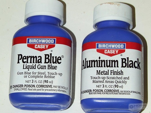

barnitok.jpgFelhívnám a figyelmet a veszélyekre!
Az alkalmazott vegyszerek mérgezőek, korrozív, irritatív hatásúak, bánjunk velük óvatosan!
Alkalmazásuk során ajánlott egyéni védőeszközöket használni, konkrétan: gumikesztyűt, védőszemüveget.
A kellékek melyekre szükség lesz:
  • lézernyomtató
  • nyomtatható fólia
  • UV lámpa
  • Positive-20
  • előhívó
  • izopropil alkohol
  • akril lakk
  • műanyag edények
  • ecset
  • papírtörlő
  • vattapamacs
  • egyebek
Alumínium barnításhoz: Birchwood Aluminium Black
Acél barnításhoz: Birchwood Perma Blue, vagy Klever gyorsbarnító
A felsorolt vegyszereket szinte kizárólag fegyverboltokban lehet beszerezni, a vadászok ezekkel szokták szépítgetni a kopott puskacsöveket és egyéb fém alkatrészeket.
