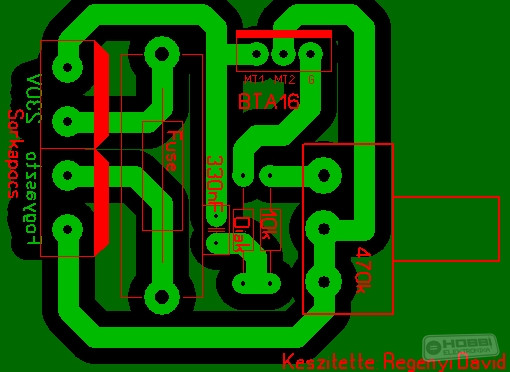

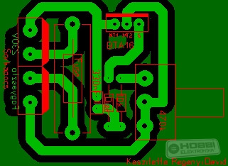

 A terv Sprint Layout 5.0 programban készült: Drimmer.LAY
 A bemenethez sorkapcsot használtam fel, a könnyű csatlakoztatás érdekében, a fogyasztót pedig az alatta lévő sorkapocsra lehet kötni. Helyet kapott egy biztosíték is, ugyanis ez sem árt. Nem pont a triak miatt, mivel ez a típus 16A-t is elvisel (BTA16). A biztosíték megválasztását mindenkire rábízom, ez fogyasztótól függ. A potméter, és a triak direkt kerültek a panel széleire, a triak a hűthetőség miatt, a poti pedig a dobozon kívüli állíthatóság érdekében.
Alkatrészlista:
  • 1db egyoldalas NYÁK lemez, kb 40X40-es méretű;
  • 2db nyákba ültethető sorkapocs;
  • 1db nyákba ültethető biztosíték-foglalat + biztosíték;
  • 1db 10 kOhm-os ellenállás;
  • 1db 470 kOhm-os lineáris (A) forgószáras potenciométer;
  • 1db 330 nF-os fóliakondenzátor;
  • 1db diak (DB3);
  • 1db triak (BTA16).
