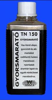

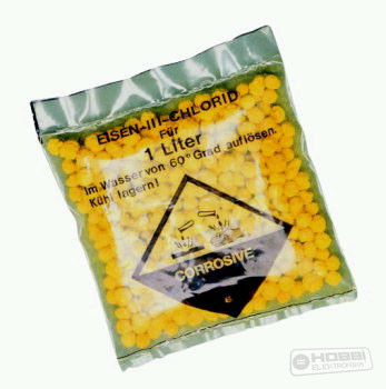

Én három féle módszert ismerek: van a hidrogén-peroxid és sósav, a vas-kloridos módszer és a gyári gyorsmarató (Wolf TN 150), ez utóbbi szintén vas-klorid, csupán sokkal jobb és könnyebben beszerezhető

Vaskolid (FeCL3):
Nagyjából 400Ft körül van 250g. Az optimális töménység: 1kg vasklorid 1,7 liter vízbe.
Gyári gyorsmarató folyadék (Wolf TN 150):
Erre felénk 500Ft-ba kerül egy 450ml-es flakonnal. Az optimális töménység: nem kell hígítani, többször
használható. Bővebb leírás:
Vas-klorid alapú marató folyadék.
Alkalmazási terület:
Rézfelületek maratására használható.
Jellemző tulajdonságok:
• Gyorsított hatású
• Megbízható működésű
• Állandó maratási körülményt biztosít
Használata:
Tegye a 40-50 °C -ra melegített folyadékba a maratni kívánt lemezt! Biztosítsa a folyadék áramlását! Vízzel öblítse le a kimaratott alkatrészt!
Kiszerelés: 450 ml műanyag flakon
Biztonsági osztályozás: C (maró hatású)
Használatlanul fény elé tartva sárgás színe van, és nagyon vigyázni kell vele, mert !mindent!, még a kádat, csempét, csapot, stb… is képes megfogni és eléggé feltűnő sárga pacnit hagy maga után, ami csak lekopással jön le. Elhasználtan fény elé tartva zöldes színe van. Ajánlom az elhasznált marató fél literes befőttesüvegbe való gyűjtését. Még nem olvastam, hogy valakinek is baja lett volna vele, de nekem ha a marató 1 évnél régebbi (felbontástól számítva), vagy fagy érte (bár nincs feltüntetve sehol, hogy fagyérzékeny), akkor egyszerűen nem akarja rendesen marni a NYÁK-ot, esetleg több óráig is eltart. Normális esetben nálam 35um vastag rézfóliánál melegítés nélkül max. 2 óra, melegítéssel 1 órán belüli a maratás. Ez az időtartam a folyadékban való lötyögtetéssel, folyamatos mozgatással töredékére csökkenthető.
