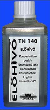

Tehát akkor kicsit bővebben a TN 140-ről:
 Veszélyes összetevők:
Megnevezés CAS-szám EU-szám % Veszélyjel R-mondat
nátrium-hidroxid   1310-73-2   011-002-00-6 C 35,36,37,39
Tulajdonságok:
Megnevezés Mértékegység Érték Megjegyzés
Gyulladási hőmérséklet °C -- nem meghatározható
Robbanásveszély   -- nem robbanásveszélyes
PH   14 Erősen lúgos kémhatású
Folyadéksűrűség g/cm3 1,010 20°C-on
Oldhatóság     Vízzel korlátlanul elegyedik
Ezt a gyári ajánlás szerint 1/9-ed vagy 1/10-ed előhívó/víz keverési arányban kell adagolni, bár én úgy hallottam, hogy ennél egy kicsit sűrűbb oldat kell a közepes sebességű előhíváshoz.
Forma: zsíros tapintású folyadék
Folyadék színe: kék
Szaga: szagtalan
Többször felhasználható; ha a lemezt mozgatjuk az előhívó folyadékban, akkor gyorsíthatjuk a folyamatot, bár ez szinte minden előhívóra igaz.

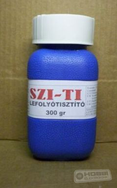

Most pedig a SZI-TI lefolyótisztítóról:
Ezt általában háztartási vagy háziasszonyok boltjában lehet kapni. Kék dobozban kapható, fehér lemezkék vannak benne plusz egy kis aluforgácshoz hasonló valami. Adnak hozzá mérőkanalat; adagolása: 1 kanál fél liter vízbe, ezt ajánlom én, de a közepes gyorsaságú előhíváshoz 1,5-2 kanalat is használhatunk. (A közepes gyorsaságú előhívás nálam azt jelenti, hogy fél perc alatt meg is van. Ha tovább tartjuk benne, akkor nálam nem szokott lejönni a levilágítatlan lakk, csupán 6 perc után, bár én gyárilag fényérzékenyített nyákot használok.)

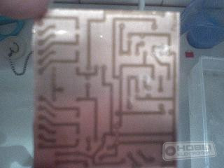

Tegyük a NYÁK-ot az előhívóba, kezdjük el mozgatni és látni fogjuk, ahogy válik le a felesleges lakk a NYÁK felületéről; ekkor elkezdi zöldes vagy lilás színűre színezni a folyadékot. Kis idő után vegyük ki a NYÁK-ot, gyorsan pillantsunk rá, s ha még nem éles a rajzolat, tegyük vissza. Ezt addig ismételjük, amíg már élesen láthatóak rajta a vezetősávok és már minden-honnan eltűnt a felesleges lakk. Ezután gyorsan vegyük ki az előhívó folyadékból a NYÁK-ot, és öblítsük le hideg vízzel jó alaposan. Ne törölgessük, semmit ne csináljunk vele, csak öblítsük le. Bár annyira nem látszik, de azért elég érzékeny rajta a lakk és könnyen fel lehet sérteni.
Előhívás után szinte azonnal tegyük a marató folyadékba, ezzel is elkerülve, hogy szennyeződés kerüljön a lemezre!
Bár a fenti kép kissé homályos, de tökéletesen látszik rajta a lényeg. Ilyennek kell lennie előhívás után!
