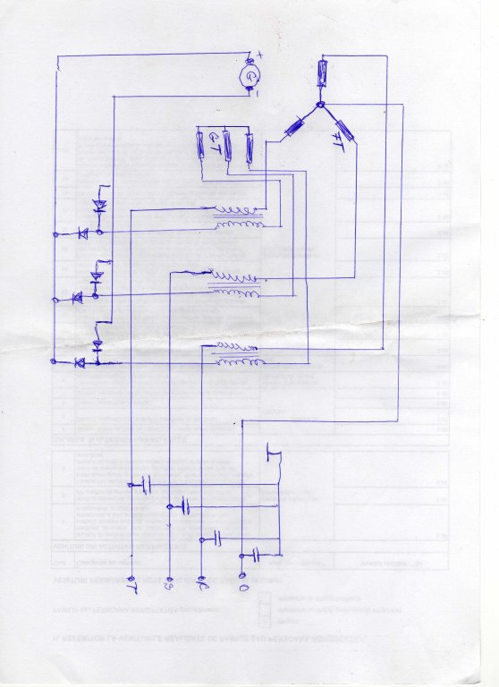

(#) alex68 hozzászólása Okt 9, 2011 /
Ez itt a kapcsolas.
(#) mpisti válasza alex68 hozzászólására (») Okt 9, 2011 /
Igen, a jól méretezett trafó...
A trafó paramétereit le tudnád írni?
Érdekel engem ez a megoldás.
A te dolgodra visszatérve:
A trafó utáni kondik mekkora kapacitásúak?
Azt hiszem itt lesz a hiba,azért kérdezem.
(#) alex68 válasza mpisti hozzászólására (») Okt 9, 2011 /
Nelegesen 0,47 mikrosak,275V valtoaramra,gyakorlatilag 0,31-0,4 mikrosak.A traforol nem sokat tudok mondani,ez egy gyari darab,adataim nincsenek rola,esetleg egy kepet megprobalok kuldeni.
Elképzelhető, hogy a forgórész tartalmaz egy állandómágnest,amely a terheletlen generátort felgerjeszti. Ha ez a mágnes elveszti a mágnesességét, akkor a generátor nem gerjed fel. Mindenképpen kell némi remanencia,ha ez nincs,akkor nincs miből felépülni a gerjesztőáramnak.

(#) mpisti válasza V.Cs. hozzászólására (») Okt 10, 2011 /
A forgórésznek kell rendelkeznie némi remanenciával, de önmagában nem mágnes. Ez a minimális remanencia elég kell legyen arra,hogy a gép felgerjedjen. Mágnessé akkor válik,amikor a keféken keresztül megkapja a gerjesztőfeszültséget, és az amúgy is meglévő remanens mágnesesség olyan erőssé válik hogy a névleges teljesítményig nem lesz számottevő feszültségesés a kimeneti kapcsokon . A jelen témában szereplő generátor egy mágneses erősítőn keresztül van szabályozva,ahol a forgórészre jutó gerjesztőáram nagysága a terhelőáramtól függ. Terheletlen állapotban a gerjesztőáramot a trafó gerjesztőköri tekercseinek soros induktív ellenállása korlátozza. A terhelés növekedésével ez a soros reaktancia változik(csökken) a terhelőáram nagyságának megfelelően, így szabályozva a forgórészre jutó gerjesztést .

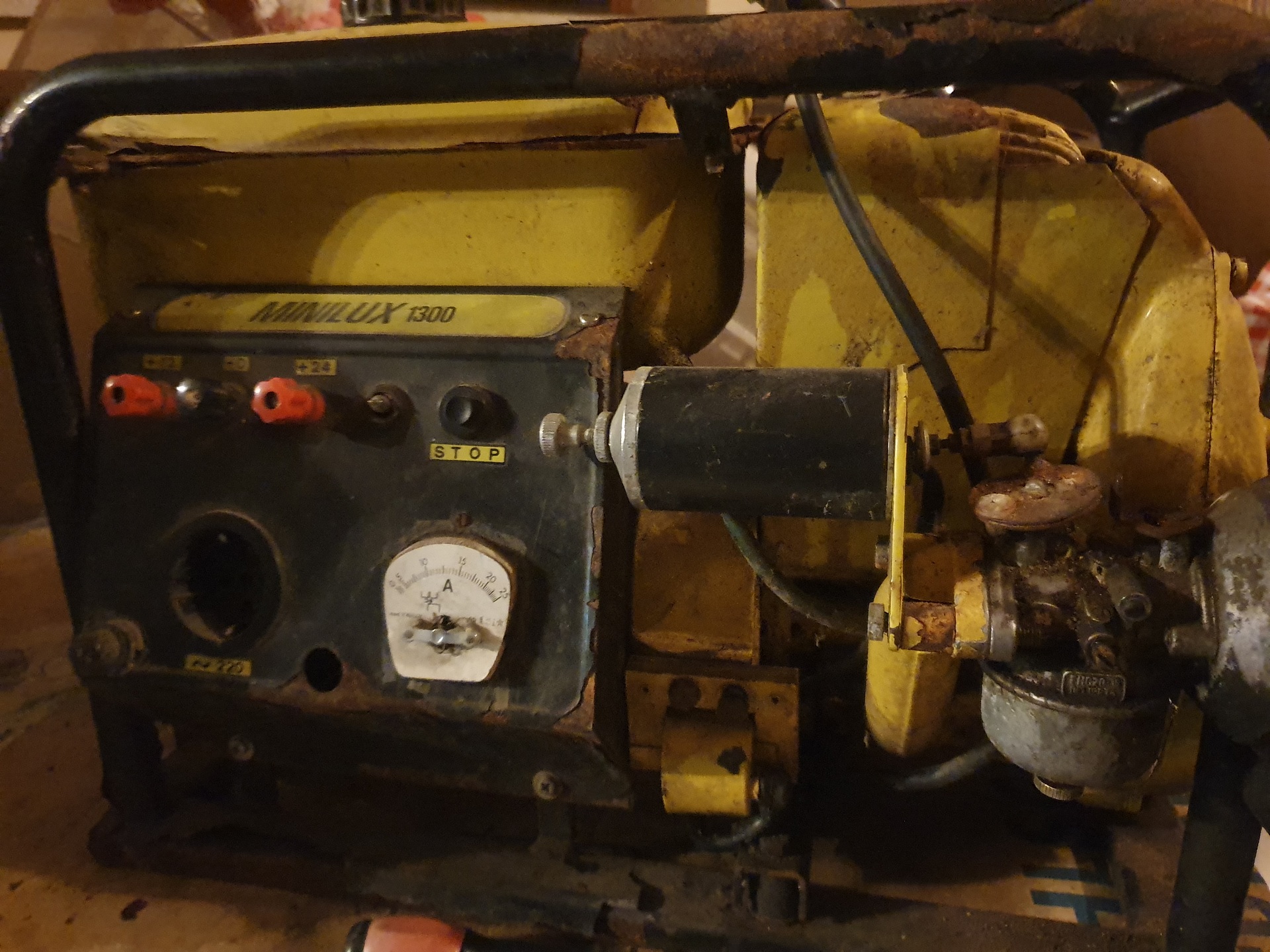

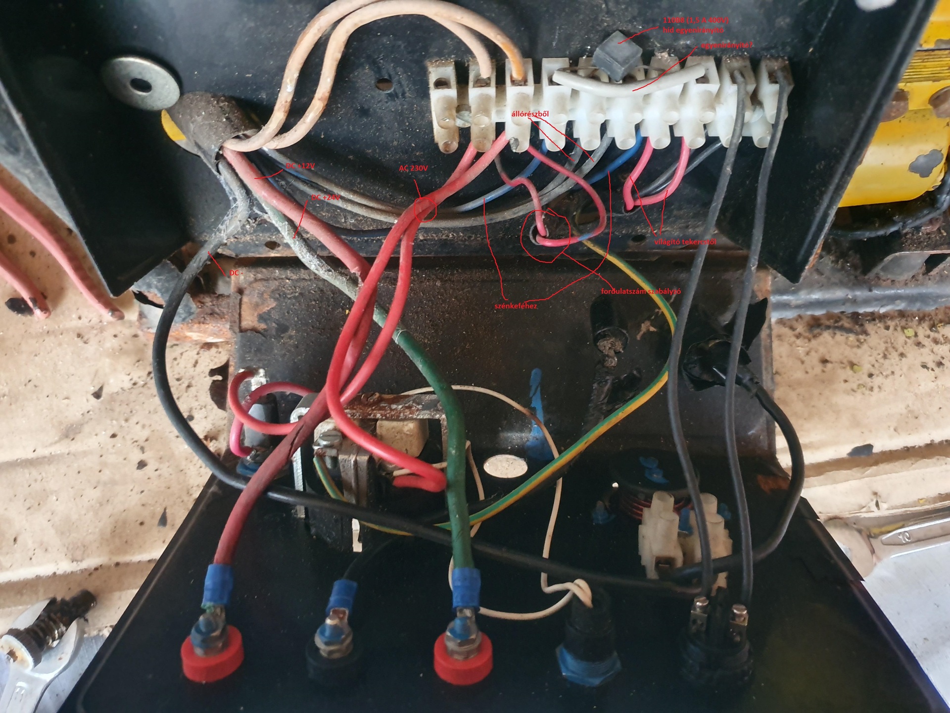

(#) bemepok8 hozzászólása Ápr 15, 2025 /
gerjesztés kérdés
Segítsetek légyszi ennek a generátornak a szabályozását megérteni. A csatolt képre beírkáltam, hogy mi micsoda (honnan-hová, stb). Lehet bele kell nagyítani, mert kicsi lett a felirat
A gerjesztő áramot szabályozza itt bármi a fordulatszámon kívül? A gerjesztést a lendkerékből kapja egy világítótekercsből. A fordulatszámszabályzója egy elektromágnes, ami a váltakozóáramú kimenetre van kötve.
A gép üzemképes, egy 720 W-os sarokcsiszolót gond nélkül meghajt.
Viszont az üresjárati feszültség az jóindulattal sem nevezhető állandónak.
(#) erbe válasza bemepok8 hozzászólására (») Ápr 15, 2025 /
Mint ahogy tápegységet se illik terhelés nélkül méregetni (vagy nem éppen azt adja, amit szeretnénk), ezért generátort se. A terhelés állítja be a munkaállapotot. Terhelés nélkül nem stabil a fordulat és a feszültség.

(#) erbe válasza bemepok8 hozzászólására (») Máj 11, 2025 /
Elektronikával nem lehet javítani. A motornak van fordulatszámfüggő mechanikus szabályzása. Pl. a ventillátor keltette széláram útjában áramlásérzékelő. Az elég szokott lenni, ha jó.
(#) bemepok8 válasza erbe hozzászólására (») Máj 12, 2025 /
Ennek ilyen elektromágneses szabályzója van. Ha megemelkedik a feszültség, a mágneses erő visszább húzza a gázt.
(#) erbe válasza bemepok8 hozzászólására (») Máj 12, 2025 /
Szemre ez valami civilizáció előtti (talán űrlényektől) származó készítmény. Erre nem tudok gyógyírt.
De kis tisztogatás, zsír, olaj a megfelelő helyekre csodát tud művelni.
Lehet, hogy elég lenne meghúzni azt a csavart, ami a mágnes alatt eláll a tartóvastól.
A hozzászólás módosítva: Máj 12, 2025
(#) bemepok8 válasza erbe hozzászólására (») Máj 13, 2025 /
40 éves legalább Azóta már kulturáltabb állapotban van...
Csak próbálnék még rajta finomítani. Jó lenne, ha az akkus szerszámok töltőjét lehetne vele biztonságosan táplálni.
Első próba.
(#) mpisti válasza bemepok8 hozzászólására (») Máj 13, 2025 /
Ez egy vákuumos fordulatszabályzó. Akkor nem működik rendesen ha kopott a motor vagy fals levegőt tud valahol szívni.
Persze ha 40 éves akkor érdemes lenne a vákuumhengert szétszedni és megnézni hogy belül nem rozsdás-e? Ha igen, akkor sosem fog normálisan működni.
(#) bemepok8 válasza mpisti hozzászólására (») Máj 15, 2025 /
Elektromágneses. Az előállított feszültség van belevezetve, ha túl magas, visszahúzza a gázt.
(#) erbe válasza bemepok8 hozzászólására (») Máj 15, 2025 /
Meghúztad a csavart, amit említettem? Ha olyan laza, mint a képen, billenni tud a szerkezet.
(#) bemepok8 válasza erbe hozzászólására (») Máj 16, 2025 /
Persze, azóta rendbe lett téve. Legalábbis amihez hozzáfértem megcsináltam, kitakarítottam, lefestettem, kijavítottam, kicseréltem. Pöccre indul, termel, csak szeretném, ha stabilabb lenne a kimenő fesz.
(#) bemepok8 válasza bemepok8 hozzászólására (») Máj 20, 2025 /
Újabb fura jelenséget tapasztaltam. A generátor egyenáramú részének ampermérője indítás után azonnal kilendül végállásba (30 A-os...). Ha kiveszem a biztosítékot nyilván nem mutat semmit, de a 24V jelzőlámpája továbbra is világít, a 12V-e pedig nem... A biztosíték a közös "-"-on van.
Valami tekercszárlat lehet?
(#) erbe válasza bemepok8 hozzászólására (») Máj 20, 2025 /
„indítás után azonnal kilendül végállásba (30 A-os...).”
Ott is marad? Tekercszárlat nem lehet, hiszen az ampermérő a generátortól független. Csak azon kívül lehet a zárlat.
(#) bemepok8 válasza erbe hozzászólására (») Sze, 6:59 /
Igen, míg jár a generátor, ott marad. Nem az ampermérő tekercselésére gondoltam, hanem a generátorban lévő tekercsre. Még talán azt megpróbálom, hogy külön-külön rákötöm a 12 és 24 V-os kivezetésekre. Megnézem van-e különbség... Bár gyanítom, hogy egy tekercs lesz, csak a 12 V-hoz a felénél meg van csapolva.
