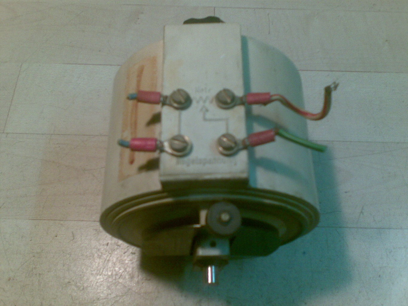

(#) DRAWS hozzászólása Okt 20, 2013 /
Sziasztok. Kaptam ma egy szabályozható toroid trafót, de sajna semmit sem tudok róla. Legfőképp azt nem ,hogy hogy kell bekötni. (primer ,szekunder) A fotón jól látni a kötési pontokat. Tudna valaki segíteni nekem? Köszönöm.
(#) granpa válasza DRAWS hozzászólására (») Okt 20, 2013 /
A két összejelölt kapocsra a hálózat egyik szála (meg a szabályzott egyik vége), a tekercs (cikk-cakk) másik vége a hálózat másika, a nyilas vége a szabályzott feszültség. A kép szerint: felsők-hálózat 'primer', az alsók-szabályzott 'szekunder'. A kimeneten (szabályzott) hálózati potenciál van!
(#) DRAWS válasza granpa hozzászólására (») Okt 21, 2013 /
Szia. Köszi az infót. Meg tennéd nekem, hogy felrajzolod a képre, mit hova kössek, mert nem nagyon vágom ezt. Köszike.
(#) granpa válasza DRAWS hozzászólására (») Okt 21, 2013 /
Rajzolni nem tudok, de az egyik kék, meg a piros-fehér a hálózatra; a másik kék, meg a zöld között kapod a szabályzott feszültséget.

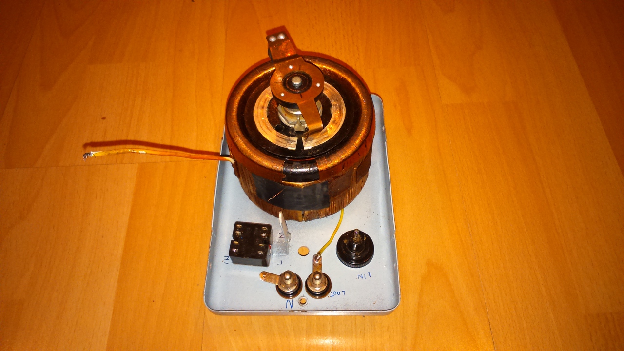

(#) rockersrac hozzászólása Jan 4, 2015 /
Iskolai tulajdonú szabályozható toroid(auto) transzformátor. Fellelt darab, iskolai pincében. Karácsonyfa izzósor tesztelés közben panaszkodott osztálytársam, hogy ráz. Tanári kérésre megnéztem az iskolában, majd konstatáltam, hogy ez így használhatatlan. A biztosíték tartó üres volt, be sem volt kötve, a működő állapotot visszajelző lámpa szerepét egy 6.3V-os E10 foglalatos kis skálavilágító izzócska látta el, előtét nélkül.(mint kiderült nem volt kellően beletekerve a foglalatába, így nem okozott ,,meglepetést" senkinek.) Az előlapon egy piros meglehetősen viseltes állapotú búra volt, az ki lett cserélve egy sokkal jobb állapotú fehérre, akis izzó helyére pedig egy direkt előre tükrös glimm került betekerésre, gyárilag 230-ra előtétezve. Ami nem kis gondot okozott, hogy a csúszkát nem lehetett normálisan ,,körbe" tekerni, mint kiderült 90fokkal el volt forgatva, ez okozta a gondot. Az eredeti vezetékezés egy színű fehér volt, ez ki lett cserélve barnára és kékre. A csúszka jól áll most már, akadás mentesen lehet forgatni. Holnap elektromosan is le lesz tesztelve, ha minden jó, akkor kap egy fix kábelezést majd, és csürörtökön viszem vissza. A glimm biztosan 230-v, rá van írva. A földelés a két banánhüvely alatt csatlakozozz a házhoz, ez természetesen vissza lesz kötve. Az eredeti forrfület megtakarítottam, meg kiforrasztottam belőle a fekete drótot, és szabványos zöld-sárga vezeték lett beleforrasztva, ami 2.5mm2 keresztmetszetű. A kérdés csak az, hogy ez kb mekkora teljesítmémyű lehet, és mekkora biztosítékot tegyek bele?

(#) ferci válasza rockersrac hozzászólására (») Jan 4, 2015 / 2
Autotrafóknál a teljesítmény kb. ( Up-Us) x Ip, viszont a szekunder áramot a drótkeresztmetszet korlátozza, ami Is-Ip-ből számolható. Minél kisebb tehát a levett fesz, annál inkább korlátozott a kivett áram.
A teljesítmény pedig ebből kindulva nem érvényes az egész szekunder feszültség átfogására.
Szerintem nézd a drótkeresztmetszetet, 3-4 A/mm^2 áramsűrűséggel, mivel jól tud hűlni és 40-50 voltig abból számolj teljesítményt. Biztosíték 1,6 amper talán.
Egy fél órás tesztet pedig tudsz csinálni ebben a tartományban és utána kihúzott kábellel ellenőrizd le, milyen meleg lesz.
Miért van, hogy a szabályozható toroid 24ac-ről meghajtva is búg, meg a tekerőt minimumra tekerve(ahol már nem ér hozzá a tekercseléshez, hanem szigetelt részen van) kintvan a kimeneten a teljes 24v. Direkt nem a hálózatra tettem rá először, hogy ne legyen baj...
Plusz mértem áramot(befolyót) és bizonyos poziciónál, olyan 4.8A áramfelfételt mutatott a multiméter... Meg a skála szerinti 250v állásban néha 0v a fesz. Terhelésnek egy 24v 3w izzót kötöttem a kimenetre és befolyó áramot mértem a toroid elé kötve a multit. Kérek mindenkit, hogy a kioktatástól, és minden mástól tartózkodjunk, nem azért írtam ide, hanem hogy segítséget kérjek/kapjak.
(#) kadarist válasza rockersrac hozzászólására (») Jan 4, 2015 /
Ha a kimenet a szigetelőn van, akkor hogyan lehet a kimeneten terhelhető feszültség? Valamit nem jól kötöttél.
(#) rockersrac válasza kadarist hozzászólására (») Jan 5, 2015 /
Az egyik végpontra jön az egyik drót(fázis mondjuk) a másikra meg a nulla. És a csúszka meg a kimenet. Az csak egy helyről, a középső érintkezőről jön. Más lehetőség nem volt a bekötésre... De a képen látható mi hova megy. A barna a fázis, a kék a nulla, a sárga meg a kimenet.

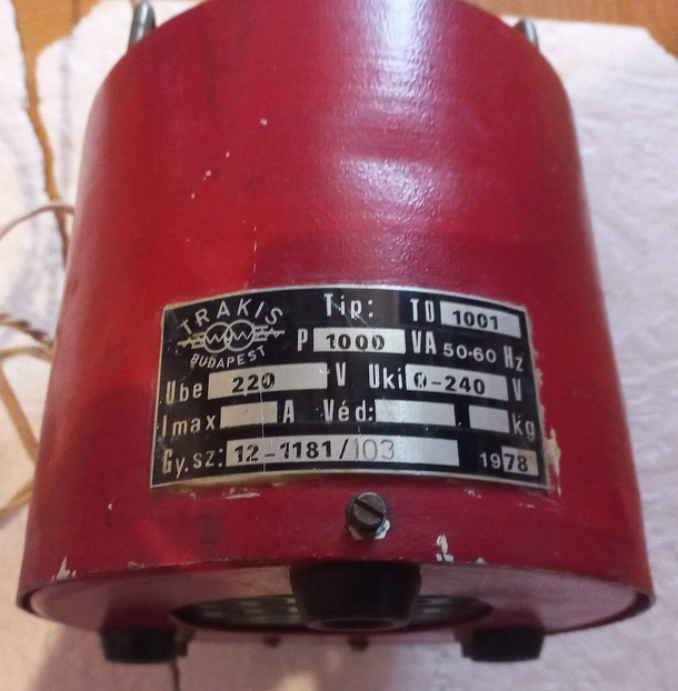

(#) SKY hozzászólása Máj 11, 2025 /
Szabályozható toroid - galvanikus leválasztás
Jól gondolom, hogy az ilyen jellegű szabályozható toroidokban sincs galvanikus leválasztás, csak egy szabályozható autotrafóként funkcionálnak?
Vagy létezik olyan toroid, amin a leszedőtekercs alatt van egy független primer is, vagy van olyan változat amikben a házban beépítenek alá egy 1:1 leválasztótrafót is?
(#) Bakman válasza SKY hozzászólására (») Máj 11, 2025 /
Nincs bennük, autotrafók. Lehet hogy van olyan, amelyikben van leválasztás is, én még nem láttam.

(#) Skori válasza SKY hozzászólására (») Máj 11, 2025 /
Általában (99%) sima autotrafó. Azonban nekem pl. van egy RFT gyártmányú, aminek van egy független primer tekercse (tehát leválasztott), de ez valószínűleg ritkaságnak számít.
Amit jelenleg használok ahhoz külön leválasztó trafót kapcsoltam.
