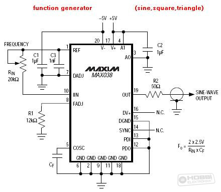

A neten valóban sok kapcsolást találni "MAX038-as függvénygenerátor"-ra, de nem árt alaposan áttanulmányozni az IC adatlapját, mielőtt bárminek is nekikezdenénk. Az IC egy elég komplex darab, jóval többet tud, mint amire mi használni fogjuk, de nem árt óvatosnak lennünk.
A gyártó (Maxim) elismerte, hogy magasabb frekvenciánál (>5MHz) a TTL-es kimenet bezavarja az analóg kimenetet, és a jelalak nagymértékben torzul, de ettől függetlenül is egy nagyon jó IC. Lássunk egy "alapkapcsolást", hogy megértsük, hogy működik.
Az IC-nek stabil, szűrt +5 és -5V-ra van szüksége. 30-40mA körül fogyaszt, nagyon érzékeny a mágneses térre, és a kimeneti jel is a felismerhetetlenségig torzul ha pl. egy kicsit "hullámzik" a tápfeszültség.
Egy beépített 2,5V-os feszültségreferenciához kapcsoljuk a frekvenciát (Iin), a finomhangolást (frequency adjust) és a kitöltési tényezőt (duty cycle) állító potenciométerket, ahogy azt alább a kapcsolási rajzon látni fogjuk.
A frekvencia az OSC lábra kapcsolt kondenzátor kapacitásától és az Iin lábba folyó áramtól függ. (Formulák megtalálhatók az adatlapon, nem szeretnék mindent részletezni). Még véletlenül se próbáljunk ki 1mA-nél több áramot, ugyanis az IC tönkremehet.
A jelalakot egyszerűen két TTL kompatibilis PIN-el állítjuk be.
A finomhangoló és kitöltési tényező állító PIN egy 250uA-es áramgenerátorral -2,5V-ra van kötve. Tehát ha a levegőben hagyjuk a lábakat, a -2,5V-os feszültség lesz mérhető a pineken. Ezért a legegyszerűbben egy potival a 2,5V-os referenciafeszültségre kötve lehet szabályozni az említett funkciókat. (ha valakit érdekel, formula a leírásban).
Figyelem! Ezek az említett PIN-ek alacsony impedanciájúak, ne próbáljuk meg őket egyszerű potis feszültségosztóval vezérelni!
A kimenetén egy 2Vpp-es jel van, méréseim szerint azonban 4-5MHz felett már csak 1,6V míg 20MHz-nél már csak épp hogy 1Vpp.
Itt az IC adatlapja: MAX038.pdf
