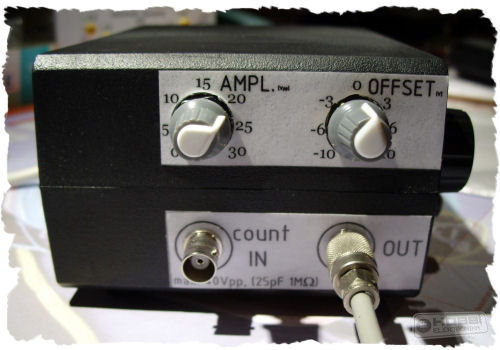

A generátor balról nézve:
Itt talált helyet az OFFSET és AMPLITUDE állító potenciométer.
A COUNT IN bemenet egy kis kapcsolóra megy az előlapon, ahol választhatunk, hogy a frekvenciaszámláló a generátor jelét mérje, vagy egy külső jelet (INT/EXT állítás)
