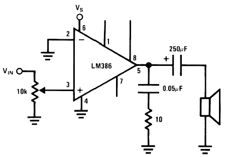

A függvénygenerátor használhatóságát növeli, ha egy végfokkal is ellátjuk, mert így jobban terhelhető, akár egy hangszórót is ráköthetünk.
Végfokozat gyanánt egy LM386 alapú kapcsolást választottam, elsősorban azért, mert volt itthon egy régebben megépített ilyen panelem, amit fel tudtam használni. Kapcsolásként az LM386 adatlapján szereplő, minimális alkatrészigényű kapcsolást választottam, mert ennek a legnagyobb a sávszélessége (az adatlap szerint kb. 100 kHz-ig), bár csak 20-szoros erősítést ad.
Íme a kapcsolási rajz:
Mint láthatjuk, végtelenül egyszerű kapcsolás, külön paneltervet nem is készítettem, mert véleményem szerint ez nem okozhat gondot senkinek. A bemeneten található 10 kΩ-os potméterrel úgy állítsuk be a jelszintet, hogy a függvénygenerátor maximális kimenő feszültsége se okozzon túlvezérlést. Ezt legegyszerűbben oszcilloszkóppal ellenőrizhetjük, szinusz-jelet használva.
