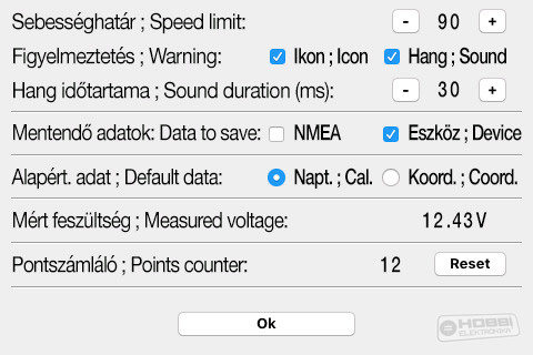

Sebességhatár: Amennyiben az itt beállított sebességet elérjük, az eszköz képes jelezni azt nekünk a kijelzőn a már látott figyelmeztető ikon és/vagy a zümmer segítségével, attól függően melyik figyelmeztető opció van bekapcsolva. A sebességhatár mindig a "Mértékegységek" oldalon megadott egységben értendő. Amennyiben a mértékegységet változtatjuk, ez az érték nem változik. Pl. korábban km/h sebesség mértékegység mellett beállított 90-es érték 90 km/h határt jelent, a mértékegységet változtatva mérföldre, a 90-es sebességhatár 90 mérföld/óra lesz. Figyelem! Az eszköz figyelmeztetéskor csak ezt az értéket hasonlítja össze a GPS vevő által szolgáltatott adattal, ezen kívül semmilyen módon nem tudja, adott pozícióban mennyi a megengedett, esetleg adott körülmények között mekkora a biztonságos sebességhatár.
Figyelmeztetés: A kijelzőn figyelmeztető ikonnal és a zümmer segítségével jelez a beállított sebesség elérésekor. Tetszőleges kombinációban ki- és bekapcsolható opciók, mindkettőt kikapcsolva a készülék nem jelez semmilyen egyéb módon.
Hang időtartama: Megadható, mennyi ideig szóljon a zümmer sebességtúllépéskor két mérés (egy másodperc) között. Tíz ms-os lépésekkel 10 - 500 ms idő választható. Én úgy találtam, 30 ms már kellően jól hallható de nem túl zavaró.
Mentendő adatok: Kétféle adatsor áll rendelkezésre, amit menthetünk a µSD kártyára. NMEA: A szabványos, a GPS vevő által szolgáltatott NMEA mondatok. Ezek az adatok a kontrollerben lévő CLC segítségével továbbítódnak az OpenLog modul felé, az adatfolyam feszültségfigyelő üzemmódban és a beállításokba lépve is aktív. Eszköz: A masina által felhasznált és szűrt NMEA adatok és az egyéb mért értékek. Ezek az adatok csak akkor állnak rendelkezésre és továbbítódnak a µSD kártya felé, ha a műszeren a főképernyő látható. Az esetleges POI-k sorszáma is ebbe az adatsorba kerül be. Ha ez a típusú adatmentés ki van kapcsolva, akkor a főképernyőn nem lehet új pontot menteni.

Alapértelmezett adat: Megadható, hogy bekapcsoláskor a kijelző bal alsó részében a naptár vagy a koordináta legyen látható. Ettől a beállítástól függetlenül bármikor átkapcsolható a kijelzés a két variáció között a korábban említett módon.
Mért feszültség: A PIC által mért feszültség.
Pontszámláló: Az aktuális állás, ami igény szerint nullázható. Törléshez a "Reset" feliratú gombot kell hosszan nyomva tartani. A pontok maximális száma 999, ezután a program automatikusan nullázza a számlálót. A pontok mentése több bájtra (128) van elosztva az EEPROM-ban, nyugodtan lehet menteni őket, nem fog tönkremenni az EEPROM terület.
