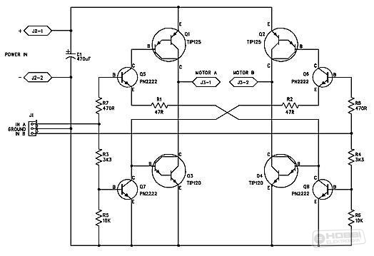

Ezt a kapcsolást, mint az egész H-híd ötletet a netről szereztem, Bob Blick oldaláról. Ez lényegében 6V-tól 40V-ig működik, és a bemenetei TTL és CMOS logikai szinteknek megfelelőek.
Íme egy komolyabb szerkezet. Amiben ennek használata eltér, az az, hogy az A jelű bemenetre adott logikai 1-es hatására az A kimenet kerül tápfeszre. És ha A pontra logikai nulla érkezik akkor A kimenet kerül földre. A lényeg, hogy A és B pontot mindig ellentétesen használjuk, tehát elétehetjük az előzőkbe már ismertetett Inverteres megoldást. A H-híd földjét itt is megszakíthatjuk egy komolyabb NPN tranyóval és akkor egy külön kapcsoló bemenetet kapunk, de ha valakinek van egy rendszerbe felesleges két bitje, akkor nyugodtan tegye mind az A mind a B bemenetett logikai nullába, és így is ki lesz kapcsolva a híd ! Ami még feltűnhet sok mindenkinek aki szemfüles, hogy hol vannak a diódák ? Nos azért nincsenek mert a TIP12x típusok belső felépítése ilyen :
Remélem segített valakinek ez a cikk, bár tudom, hogy nem egy nagy "durranás" de szerintem tanulságos. (én pl. rájöttem miként is működik a PNP tranyó Köszi Sebi) Létezik még számos H-híd megoldás, lehet kereseni a neten, szerintem ez a Bob Blick féle egy elég univerzális. Mindenki aki felhasználja ezen kapcsolást kattanjon bob oldarála, ha másért nem csak azért, hogy neki is legyen valami haszna abból, hogy ide ollóztam az egyik művét.
