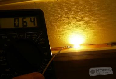

Bekapcsolási késedelem a tápegység éledési ideje miatt kb. egyharmad másodperc, ezt követően nincs fényerő-változás. Egyébként lekapcsoláskor is fennáll egy pici késleltetés, a tápegységben tárolt energia jóvoltából. A tápegység, a szabályzóáramkör FET-jei (kb 65°C), valamint maguk a LED-ek (LED talpának közvetlen közelében 65°C - max 85°C) melegedése természetes, de nem éri el a gyártók által előírt korlátot.
A FET-eken nincs hűtőborda, az elhelyezés biztosítja a környezeti légáramból adódó minimális hűtést, mely elegendő (a disszipáció kb. 0,48 W). Az előtét ellenállások 1/4 W teherbírásúak. A variálhatóság érdekében két-két ellenállás párhuzamos kötésével értem el a szükséges kb. 0,85 Ohm értéket, így a mintegy 0,33 W teljesítmény megoszlik. Összefoglalva, teljesen korrekt módon működik a berendezés.

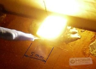

  • A lámpák tisztítása körülményes. A LED-ek parányi, kb. 5×5 mm-es felülete műgyantával fedett, amely kissé lágy. Amennyiben jelentős porral kell számolni, akkor a por csökkenti a fényerőt. Érdemes lehet időszakosan portalanítani a LED-eket, mások tapasztalata szerint egyszerűen letörölhető. Néhány hónap múlva majd megnézem, szükséges-e egyáltalán. Festés idejére a lámpasort gondosan le kell takarni. Leszedése körülményes volna, bár nem kizárt.
  • Készítés közben, ne nézzünk a LED fényébe még hőméréskor sem, mert utána még egy óra múlva is bánni fogjuk...
