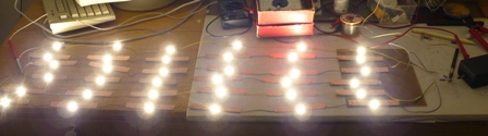

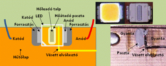

A leginkább kritikus művelet a pici, SMD technológiájú LED-ek felforrasztása a hűtőlapra. Az adott paraméterekkel sajnos csak olyan Power-LED-et tudtam beszerezni, amelyik nem volt gyárilag „csillag” lapkára szerelve. Hűtés nélkül ezek a Power-LED-ek nem használhatók, én a rövid idejű kipróbáláshoz is kis áramot választottam (pontosabban kicsi feszültséget, kb. 2 V-ot). A forrasztásra vonatkozóan átolvastam a gyártó előírásait, és mivel az nem tűnt kritikusnak, belevágtam a kézi forrasztásba. Persze a gépi forrasztás erősen ajánlott volt a pici méretek, és a hőntartásra-hősokkra való érzékenység miatt. Az eredmény nem mondható gyönyörűnek, de megfelelő.
A LED katódja közös potenciálon van a hűtőfelülettel (bár hő-átadó paszta választja el attól), az anódnak pedig mechanikai úton választottam le a NYÁK lapon a bekötési helyet.
A felforrasztott 36 db LED a próbaasztalon valahogy így nézett ki (itt áramkorlátozó ellenállásokat használtam, a szabályzó még hiányzott):

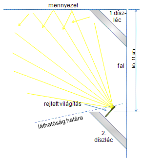

Különösebb súllyal nem kellett számolnom, így a holkerben is használt típusú és méretű díszléc féloldalasan felragasztva teljesen megfelelt a lámpák és a vezetékek megtartására és elrejtésére. A hűtőlapka jelenleg szépen beékelődik a fal és a díszléc közé, és ott kissé megszorul, így a felszerelés közben sem mozdult el.
A képen a hűtőlapra szerelt LED még tartó nélküli állapotban látható.
A következő lépés egy alkalmas rögzítő elem felhelyezése mindegyik lámpácskához, mely kissé kiemeli azt, és a LED fényé­nek kevésbé kerül útjába a díszléc pereme. A rajzon látható módon fognak végül a LED-ek elhelyezkedni.
