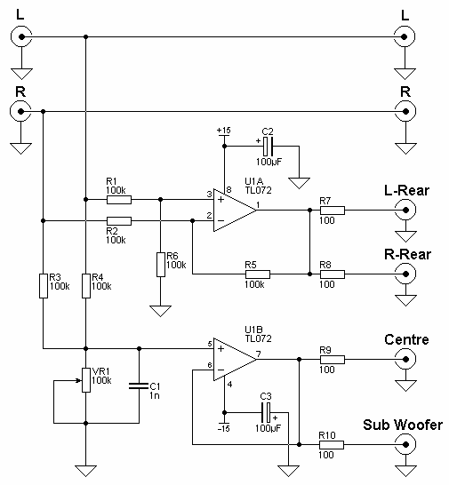

Az általam most bemutatásra kerülő, leegyszerűsített Dolby Stereo dekóder elvi kapcsolási rajza az alábbi képen látható.
Enhanced Hafler Matrix Decoder
Működési elve a Surround dekóderen alapul, kiegészítve a közép (center) illetve a szubláda (Sub Woofer) csatornájával. Aktív tagja a TL072-es, két műveleti erősítőt tartalmazó IC.
Amint azt a bekódolásnál írtam, a térhang jele +90° illetve -90°-os eltolással, ellen fázisban kerül a jobb és bal csatornára. Ezt kihasználva az egyik erősítő tag (U1A) oly módon állítja elő a surround csatornát, hogy a neminvertáló bemenetére a bal csatorna, az invertáló bemenetére pedig a jobb csatorna jeleit vezetjük. Így visszakapjuk az eredeti térhang jelét. Sajnos kerül rá némi áthallás a jobb és bal sávból is, de szerencsére maximum félhangerővel. Emellett az eredeti jobb és bal csatorna teljes hangerővel szól, s az lesz a dominálóbb. A közép sávból "semmi" nem szólhat.
A közép csatorna jele a másik erősítő taggal (U1B) van előállítva. Itt már mindkét bemenő jel a neminvertáló bemenetre megy, s ezáltal egy összegző erősítőt kapunk. Az áthallások itt is megvannak, viszont itt a térhangból nem szabad semmit hallanunk.
A szubláda jelét a közép csatornáról csatoljuk ki. Ezáltal rákerül az összes lényeges csatorna mély hangja. Ne feledjünk egy 120-150 Hz-en vágó alul áteresztő szűrőt még berakni a végfok elé, ha nincs ilyen a szubládában.
Végezetül a jobb és bal csatornáról csak annyit mondanék, hogy a Surround dekóderrel megegyezően, módosítatlanul "átmegy" a dekóderen.
Aki kedvet kapott hozzá, bátran megépítheti ezt a gyufásdoboznyi kis áramkört, akár légszerelten is. A filléres árához képest igen meglepő eredményt produkál. Nem csak kísérletezésre jó.
