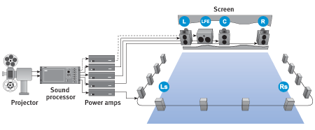

A filmvetítőről (projector) jövő két sávot a hangprocesszor (sound processor), azaz a dekódoló 5 különböző sávra bontja. A normál jobb (R) és bal (L) sávra, a közép (C) és térhang (Ls - Rs) sávjára, illetve opcionálisan egy szubbasszus (LFE) sávra.

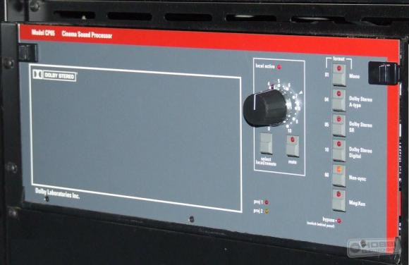

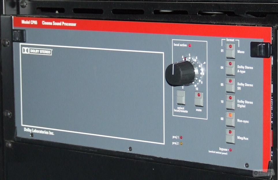

CP65-ös DOLBY STEREO Cinema Sound Processor (klikk a képre a nagyobb méretért)

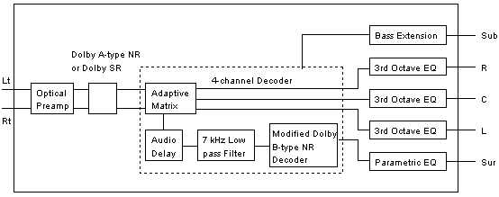

Az alábbi ábrán egy hangprocesszor blokkvázlata látható. A számunkra lényeges rész a szaggatott vonalon belül van. Abban is az Adaptive Matrix névre hallgató elem.
Dolby Stereo Cinema Processor (DOLA94) blokkvázlata.

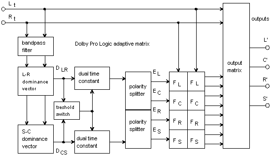

No ez lenne az! Ugye milyen egyszerű a felépítése. Nem? Akkor leegyszerűsítjük, hisz ez már a Dolby Pro Logic alapja. Erről majd a következő cikkben lesz szó.
