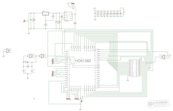

 A kapcsolási rajz:
 A kép jobb felső részén látható a már bemutatott, negatív feszültséget előállító áramkör. Alatta az órajelet biztosító áramkör, középen a vezérlő IC, míg bal oldalon a RAM kapott helyet.
 A rajz letölthető nagy felbontásban a lap alján lévő linken.

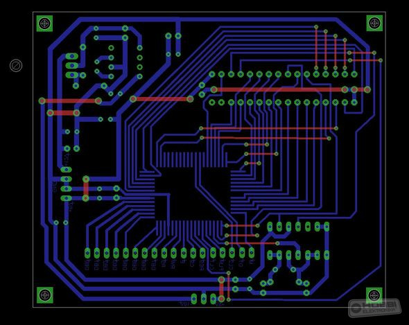

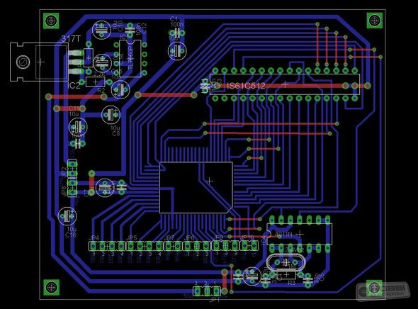

A panelek így néznek ki:
 Alkatrészekkel
Alkatrészek nélkül
