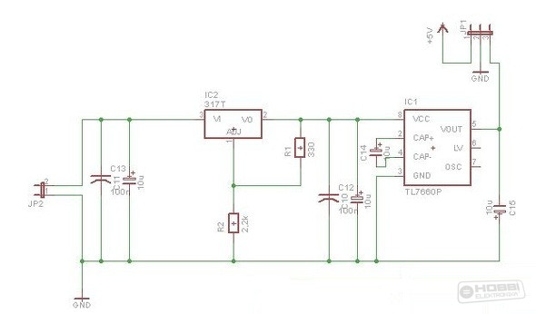

A -9 V-ot 12 V-ból állítom elő a panelon. Ennek a kapcsolása nem túl bonyolult:
A működés egyszerű, az LM317-es 9-10 V-ot állít elő, ezt a 7660 IC ebben a kapcsolásban negatív feszültséggé alakítja, és így máris megvan a -9 V. Lehetne még tenni egy potenciométert, hogy a kontraszt állítható legyen, de nem feltétlenül szükséges. Az LM317-es lábán lévő feszültségosztóval közel optimális a kontraszt beállítása.
