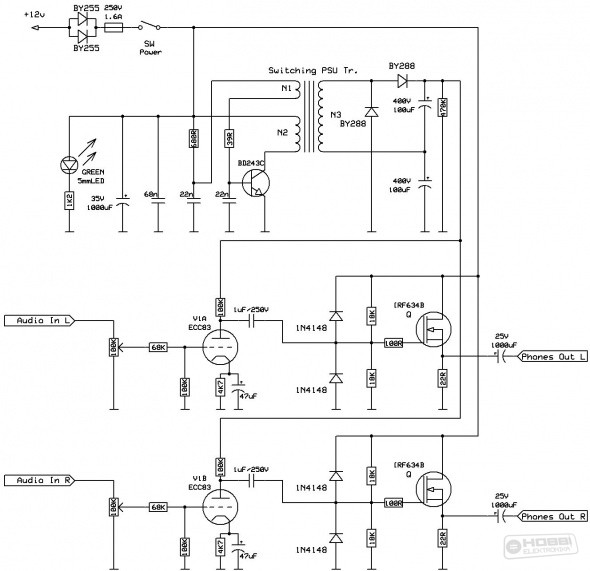

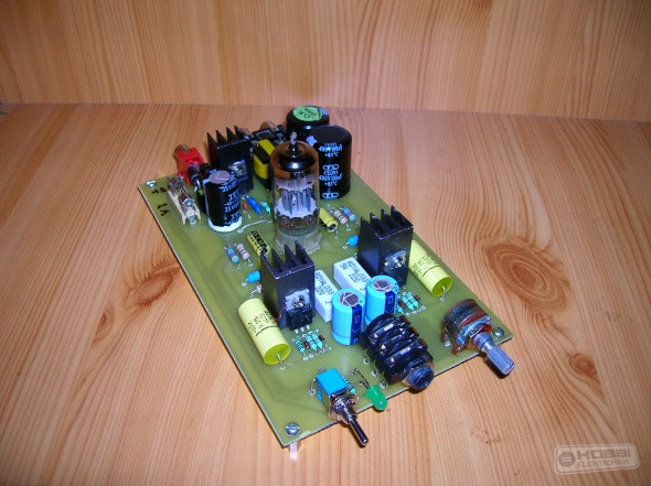

Ebben a cikkben megosztom veletek saját fejlesztésű, komoly igényeket is kielégítő sztereó fejhallgató erősítőmet, lépésről lépésre haladva a kész eszköz felé.
Ennél az erősítőnél az egyszerűségre és a jó hangminőségre törekedtem. Az egyik szempont a minimális alkatrész-szám és méret volt, a másik pedig a 12 V-os tápfeszültség. Utóbbi kicsit megbonyolítja a dolgot, mivel szükségessé teszi egy blocking oszcillátoros tápegység beépítését az áramkörbe. Lássuk, miből is áll ez a kis zeneeszköz!
A teljes kapcsolási rajz lent látható.
Az erősítő felépítését tekintve 3 főbb részre osztható:
-Tápegység
-Meghajtófokozat
-Végerősítő
Feladatuk röviden:
A tápegység: Feladata biztosítani a 12 V-os feszültséget a FET-eknek, valamint a cső fűtését és 380 V-os anódfeszültségét. Ezen felül védelmi áramköröket is tartalmaz.
A meghajtó fokozat:
Feladata biztosítani a megfelelő jelszintet a vég- és impedancia-illesztő fokozat számára. Az erősítő alacsony alapzaját is ez határozza meg.
Végerősítő:
Feladata az alacsonyimpedanciás terhelés meghajtása és a kimeneti teljesítmény biztosítása.
A teljes kapcsolás
Stereo Hybrid Phone Amplifier
