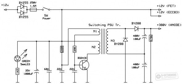

A tápegység:
A tápegység rajza lent látható.
A tápfeszültség egy RCA aljzaton keresztül kerül rá a BY255-ös diódapárra. Ez a két dióda hivatott megakadályozni a fordított polaritás által okozott kellemetlen károkat. Ezt követően halad tovább az 1,6 A-es olvadóbiztosítóra, mely belső meghibásodás esetén azonnal "elvillan", ezzel megvédve a készüléket a további károktól, és hogy, az egyéb alkatrészek is vakuként funkcionáljanak. A 12 V-os feszültséget az 1000 μF-os puffer és a 68 nF-os fólia kondi szűri-hidegíti, ez a feszültség kerül a végfokra és a cső fűtésére is. Ez a feszültség táplálja a blocking oszcillátorral működő tápegységet is, és ez állítja elő a 380 V-os tápfeszültséget a cső számára. Működésére külön nem térnék ki. Mivel nagyfrekvencián üzemel (kb. 40 kHz), a váltakozó feszültséget a 2 db BY288-as gyorsdióda egyenirányítja és tölti a 2 db 100 μF-os kondenzátort. A kapcsolás egy szokványos feszültségkétszerező. Hagyományos diódák nem jók erre a célra, viszont más gyorsdiódákkal is próbálkozhatunk. Az ellenállások 0,5 W-osak legyenek! A bocking trafónak ez  a kisméretű EE vasmag felel meg leginkább. Én egy régebben készített darabomat használtam fel, egy márkás "Vargáné és társa Bt". tápegységből lett kitermelve és áttekerve. A következő adatokkal hasonló feszültségeket tudó tekerhető:
A tekercs adatai a következők:
N1 Visszacsatoló: 15 menet
N2 Prímer: 20 menet
N3 Szekunder: 300-380 menet
A huzal vastagsága 0,1-es CuZ.
Egy jó tanács:
Mielőtt végleg elkészítenénk a végleges NYÁK tervet, az invertert érdemes légszerelve összerakni, hogy meg tudjuk mérni, tényleg azokat a feszültségeket adja-e le a tápegység. Ha elsőre nem akar beindulni a mutatvány, akkor meg kell cserélni az N1 tekercs kivezetéseit és akkor be kell indulnia az önrezgésnek. A BD243C tranzisztort feltétlen hűtőbordára kell szerelni! A 470 kΩ-os ellenállásnak 1 W-osnak kell lennie, ez adja az előterhelést a tápegységnek, és ez hivatott lemeríteni a feltöltött kondenzátorokat, így megkímél minket néhány keresetlen szó használatától.
A Tápegység kapcsolási rajza
