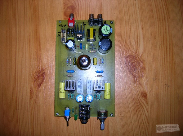

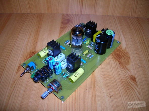

A kész erősítőről néhány kép:dscn5080.jpg
 Stereo Hybrid Phone Amplifier
