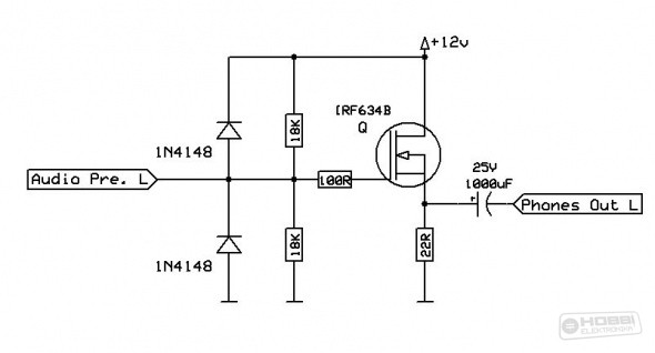

A végerősítő:
A kapcsolási rajza lent látható. Ez egy "A" osztályú erősítő. A felerősített jel a 100 Ω-os ellenálláson keresztül kerül a FET Gate-jére. A FET Gate-jét a tápfeszültség felére állítja be a 2 db 18 kΩ-os ellenállás. Itt is élnek az előzöekben leírtak, minden ellenállás 1%-os tűrésű legyen az ismert okokból! Az erősítő nyugalmi árama 12 V-nál körülbelül 150-200 mA. Ez is már elég jelentős hőt termel, szóval nem árt egy kisebb bordázat rá. A 22 Ω-os ellenállás minimum 5 W-os teljesítményű legyen! A kimeneti kondi 1000 μF-os legyen a jó mélyátvitel végett.
Végerősítő
