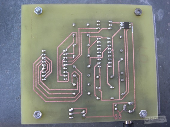

A nyáklemez elkészítéséhez szükséges file-ok:
Eagle nyáktervező formátumban:
homeroalso.pdf
homero2.sch
homero2.brd
PDF formátumban:
homerokapcsolas.pdf
homeroalso.pdf
homerofelso.pdf
homerobeultetes.pdf
Én vasalásos technikával készítettem a NYÁK-ot. Ha a pdf file-ból készítjük, akkor csak nyomtassuk ki, majd illesszük egymásra a két oldalt egymással szemben, és már vasalhatjuk is. Ha az EAGLE file-ból készítjük, akkor a felső réteget tükrözve nyomtassuk ki.
