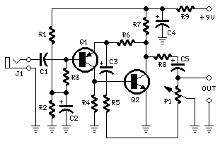

Ebben a kapcsolásban egy diszkrét elemekből álló hordozható mikrofon erősítőt építhetünk.
Ez az áramkör nem műveleti erősítő alapokra épült.
De ennek ellenére nagyon jó hangminőséget produkál, amellett hogy nagyon keveset fogyaszt (kb. 2mA)
Az áramkör alacsony zajszintű, nagy erősítési tényezőjű PNP és NPN tranzisztorokon alapszik.
A kapcsolás:
A P1 potméterrel állítható a kimeneti jel erőssége.
Bemeneti jel feszültsége széles határokon belül mozoghat. (0.2mV-200mV RMS, 1V RMS kimeneti jelszint)
P1 2,2KOhm Lineáris potméter
R1,R2,R3 100KOhm 1/4W-os ellenállás
R4 8,2KOhm
R5 68Ohm
R6 6,8KOhm
R7,R8 1KOhm
R9 150Ohm
C1 1uF 63V-os fóliakondenzátor
C2,C3,C4 100uF 25V-os elektrolit kondenzátor
C5 22uF
Q1 BC560C PNP tranzisztor
Q2 BC550C NPN tranzisztor
J1 Jack aljzat
További technikai adatok, javaslatok:
- Harmonikus torzítás: 0.1%, 1V RMS kimenő jelnél (minden frekvencián)
- Maximális bemenő feszültség (P1 potméter maximumra tekerve) = 25mV RMS
- Maximális bemenő feszültség (P1 potméter középre tekerve) = 200mV RMS
- Érdemes ezt az áramkört egy fém dobozba építeni, hogy a külső zavarokat kizárjuk
- Mivel a kimenet szabályos 1V-os jel, így közvetlen köthető erősítő AUX bemenetére, keverőpult line bemenetére
Sikeres utánépítést kívánok!
