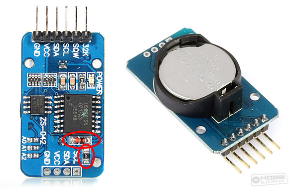

U2: DS3231-es, nagy pontosságú RTC IC-vel szerelt modul. Egy kép az alsó és felső oldalról:
Amennyiben olyan modult van szerencsénk kifogni, amelybe a megjelölt dióda és az ellenállás is be van forrasztva, mindenképpen ügyeljünk arra, hogy akkumulátort használjunk az elemtartóban! Ellenkező esetben távolítsuk el a két alkatrészt, különben az elem - extrém esetben - fel is robbanhat! A modulon csücsül egy EEPROM (24C32) is, ezt az időzítő programja nem használja, kiforrasztható.
Maga a DS3231-es IC az adatlapja szerint 2 ppm-es pontossággal rendelkezik. A tesztek során a gyakorlatban ez nálam egy másodpercnyi sietést generált két hét alatt. Az időzítések pontossága  a modul, illetve maga a DS3231-es IC pontosságától függ. A kontroller az RA2-es (17) lábon 1024 Hz-es négyszögjelet vár, ez a visszaszámlálások időalapja, ezt biztosítja a modul.
