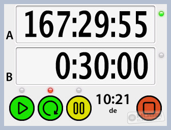

Az időzítő bekapcsolása után, a kijelzőn, az alábbi elrendezés látható:
Az időzítőben két időtartam adható meg, ezek "A" és "B" idők, formátumuk óóó:pp:mm (óra, perc, másodperc) Az idők melletti "LED"-ek jelzik, hogy éppen melyik kimenet aktív. A gombok feletti LED-ek ("Start", "Ismétlés", "Szünet") az aktuális üzemmódot mutatják. A "Szünet" és "Állj" gombok között az aktuális idő látható. Készenlétben mindkét kimenet inaktív, a gombok feletti LED-ek sem világítanak.

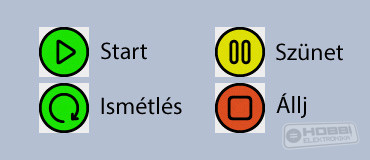

Egyszeri időzítéshez a program mindig az "A" időtartamot használja. Az elindításához egyszerűen érintsük meg a "Start"-gombot. Az időzítő aktiválja az "A" kimenetet és elkezdi a visszaszámlálást. Amíg a számláló el nem éri a nullát, a kimenet folyamatosan aktív. Az idő lejártával a számláló visszaáll a beállított értékre, és a kimenet inaktívvá válik, az időzítő készenléti üzemmódra tér vissza.
Ciklikus időzítéshez az "Ismétlés"-gombot kell megérinteni. "A" idő letelte után a program indítja "B" időzítést, aktiválva a "B" kimenetet. A "B" idő lejárta után ismét az "A" idő következik, és így tovább, az idők végezetéig.
Aktív, egyszeri időzítés esetén az "Ismétlés" gombbal átléphetünk a ciklikus időzítési módba. Az átlépés nincs hatással az "A" időre, azt a program végigszámolja. Ciklikus időzítési üzemmódból visszaléphetünk az egyszeri időzítési folyamathoz a "Start"-gomb megérintésével. Ha a visszatérést az "A" idő aktív periódusában tesszük meg, akkor a "B" időt kihagyja a program, és az "A" idő lejárta után alaphelyzetbe áll. Ha "B" aktív állapotában érintjük meg a "Start"-gombot, akkor a "B" idő lejárta után áll alaphelyzetbe.
Aktív egyszeri, vagy ciklikus időzítés közben szüneteltethetjük a visszaszámlálást. Ehhez a "Szünet"-gombot kell megérinteni. Aktív szünet esetén az aktuális kimenet kikapcsol. Ebben az állapotban nincs lehetőség az üzemmód váltásra.
Bármely üzemmódból készenléti állapotba (alaphelyzet) hozható az időzítő az "Állj"-gombbal. Alaphelyzetbe lépéskor az idők visszaállnak a beállított értékekre, és a kimenetek kikapcsolnak.
