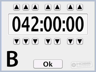

Az "A" vagy "B" idő beállításához egyszerűen, a kijelzőn, az "A" vagy "B" valamelyik számjegyét kell megérinteni készenléti üzemmódban. Aktív visszaszámlálás esetén ez a funkció nem működik. A művelet után kb. ezt fogjuk látni a kijelzőn:
A kijelző bal alsó sarkában látható, hogy éppen melyik időt tudjuk megadni. A betűt megérintve válthatunk a két idő között. A számjegyek alatti és feletti gombokkal tudjuk az értéket egyesével változtatni. Az "Ok"-gombbal tudunk visszalépni készenléti üzemmódra.
A minimálisan megadható időtartam mindkét periódusra öt másodperc. Beállításkor látszólag a program elfogad ennél kevesebbet is, de az "Ok"-gomb megérintésével az időzítő automatikusan feltornázza azt öt másodpercre. Maximálisan megadható idő: 999:59:59.
A beállított periódusidőket a kontroller tárolja, kikapcsolás esetén nem vesznek el. Bekapcsoláskor mindig készenléti üzemmódban, felhasználói beavatkozásra vár az időzítő, függetlenül attól, hogy milyen állapotban történt meg a kikapcsolás.

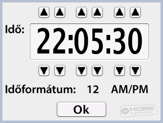

Az pontos idő beállításhoz a "Szünet" és "Állj"-gombok között látható idő valamelyik számjegyét kell megérinteni, készenléti üzemmódban.
Figyelem! Itt mindig 24 órás formátumban kell megadni az időt, függetlenül a beállított időformátumtól!
További két beállítás megadására van lehetőségünk. Az időformátum után a képen látható "12" a 12 órás üzemmódot jelöli. Választható 12, illetve 24 órás kijelzés, az értéket kell megérinteni. Az "AM/PM" a napszakot jelöli. "AM/PM" vagy "de/du" között választhatunk. 24 órás megjelenítés esetén sem a magyar, sem az angol napszak jelzés nem látható az alapképernyőn.

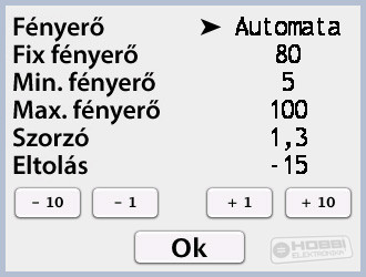

A kijelző beállításainak eléréséhez alaphelyzetben nyomjuk meg a BTN1 nevű nyomógombot.
A változtatni kívánt értéket kell első lépésként megérinteni, majd a + / - gombokkal módósítható a paraméter.
Fényerő: két érték közül választhatunk, "Fix" és "Automata".
Fix fényerő (1 - 100): ha az előző paraméter "Fix", akkor a kontroller a kijelző fényerejét mindig ezen az értéken tartja, függetlenül az LDR állapotától, illetve a következő értékektől.

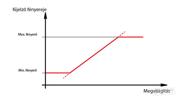

A következő beállításokhoz egy magyarázó ábra:
Ha az automata fényerő beállítást választjuk, akkor a kontroller a klasszikus y=ax+b függvény szerint állítja be a kijelző fényerejét, kiegészítve a megadható maximális, és minimális fényerővel.
Minimális és maximális fényerőnek 1 - 100-ig adható érték, azzal a kikötéssel, hogy a minimális fényerő nem lehet nagyobb, mint a maximális.
A függvényben 'a' értékét a szorzó (0,1 - 9,9), 'b' értékét (-99 - 99) az eltolás, x értékét pedig a kontroller ADC bemenete nyolc bites (0 - 255) felbontással adja.
