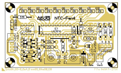

Műszaki adatok:
  • - Tápfeszültség 12V, maximum 400mA (két, párhuzamos ventilátor esetén)
  • - Terhelhetőség ventilátor kimeneten: maximum 2x180mA
  • - Hőérzékelő ellenállás: Vishay NTCLE100E3 10kOhm
  • - Védelmi relé: 12VDC, maximálisan 100mA tekercs árammal. Pl. OMRON G2R-2
  • - LED-áram 6,8mA/LED (célszerű nagyobb fényerejű típus alkalmazása)
Természetesen más típusú hőérzékelő termisztort is alkalmazhatunk, de ebben az esetben a hőmérséklet/feszültség táblázatot a beállításhoz magunknak kell generálni. Kisebb értékű termisztor alkalmazása nem javasolt, mert a termisztoron átfolyó áram is fűti az NTC-t, így kevésbé jó hőkontaktus esetén magasabb hőmérsékletet jelez a valóságosnál.
Áramkör beültetési rajza:
Nagyobb felbontású képhez kattints az ábrára.

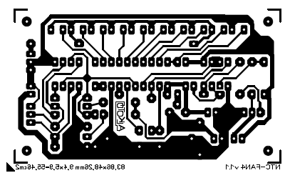

Áramkör nyomtatási rajza:
Kattints a rajzra a pdf file megtekintéséhez!
Az áramkör sikeres elkészítéséhez jó munkát kívánok magam, és Alkotó társam nevében!
