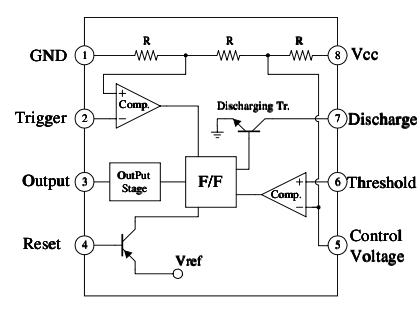

Nézzük hát az IC felépítését!
1. láb: GND, azaz a föld.
2. láb: Trigger
3. láb: Output: kimenet, itt fog megjelenni a várva várt jeled egy idő után. A lábat a GND-re kell húzni egy 2 MegaOhm és 10 KiloOhm közötti ellenállással!
4. láb: Reset. Monostabil módban csak egy jelet ad a cucc. Ha ezt a lábat a földre húzod akkor ad mégegyet. Alapból tehát a tápra kösd!
5. láb: Conrol voltage
6. láb: Treshold
7. láb: Discharge
8. láb: VCC: Tápfesz. Típusfüggő. Az NE555 esetében (Fairchild féle) ez max. 16 Volt lehet!
A kihagyott magyarázatú lábak leírását megtalálod az adatlapban!
