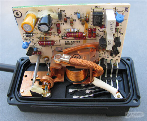

Itt egy sima 555 IC-vel elátott relé látható:

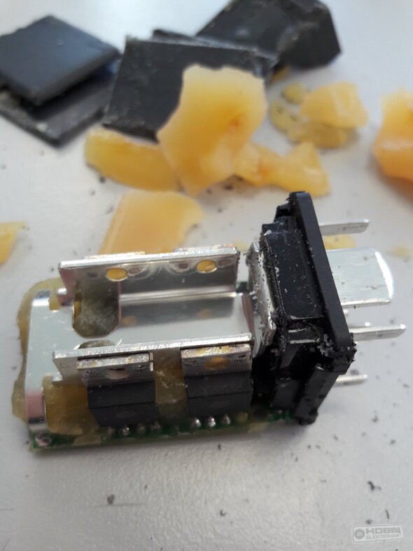

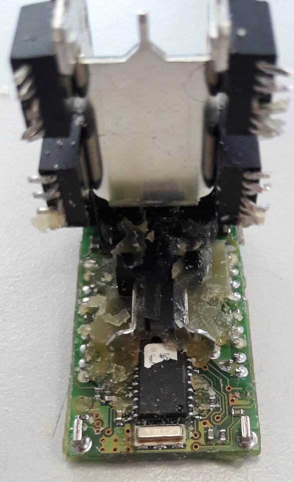

Egy modern, kontrolerrel ellátott relé, ebben már FET-ek vannak:
