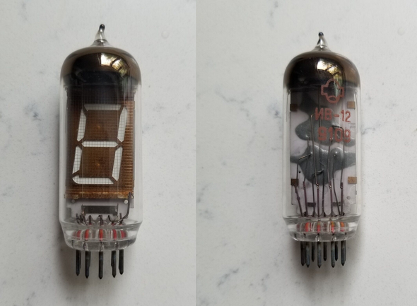

Az IV-12 volt az én választott csövem melynek csak két oka volt: nem volt szükség a decimális pontra, valamint ezt tartottam a legkönnyebben beszerezhetőnek. Angliából rendeltem eBay-en keresztül.
Ennek a csőnek a fűtése körülbelül 1,5 V (2 V környékén már rendesen izzik a fűtőszál, a meghibásodást elkerülve én körülbelül 1,3 V-ra állítottam a fűtés feszültségét.) A fűtés árama körülbelül 20 mA.

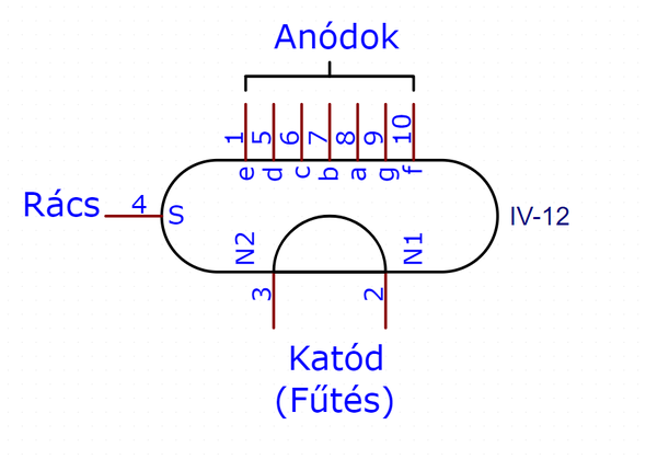

Rajzjele a következőképp alakul:
Az anód feszültsége maximum 30 V lehet, de már 12 V-ról is tökéletesen tud dolgozni. Mivel nem szerettem volna boost convertert alkalmazni, így 12 V-ot fogok kapcsolni a rácsra, valamint az anódokra a szegmensek meghajtásához.
A cső működésének a végére, az IV-12:
