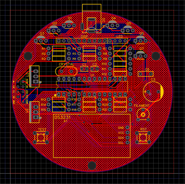

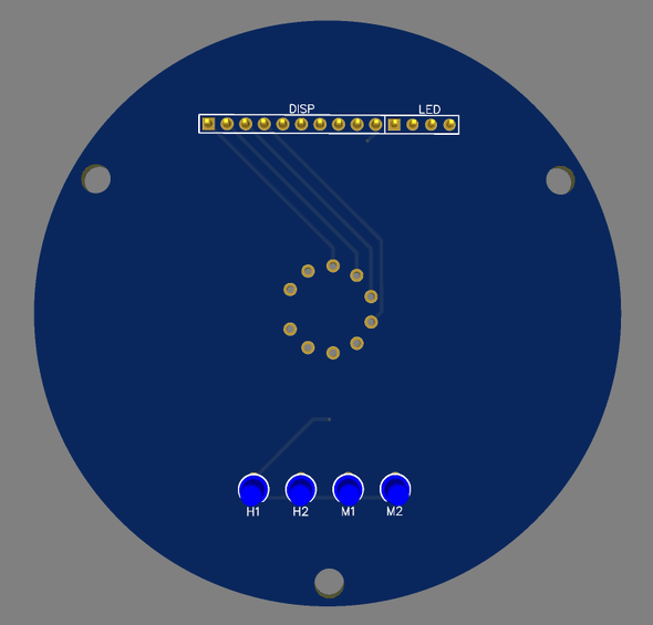

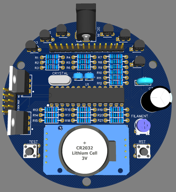

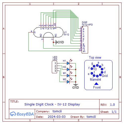

Az óra két panelből áll: Az alsó a vezérlőpanel. Ezen helyeszkedik el a mikrovezérlő, a meghajtó tranzisztorok, és a DS3231 valós idejű óra modulja. A felső panel a kijelző, melyen maga a vákuumcső és az óra leolvasásához használatos négy LED helyezkedik el (óra egyesek, óra tízesek, perc egyesek, perc tízesek.). Mivel a LED-ek magasfényerejűek (melyeket én használtam) így én 680 Ω-os ellenállásokat alkalmaztam előtét ellenállás gyanánt.

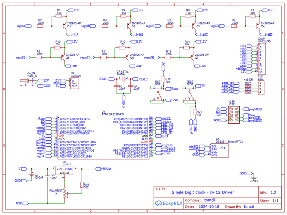

A vezérlőpanel: Az egész áramkor szíve-lelke egy ATMEGA328P típusú mikorvezérlő. A vákuumcső andódjait PNP típusú tranzisztorok vezérlik, melyek kinyitásakor 12 V-os pozitív feszültség kerül az anódokra. A DS3231-es Real-Time-Clock (innentől: RTC) I2C buszon kommunikál a mikrovezérlővel. A mikrovezérlőt egy 2x5 pin-es porton kereszült lehet programozni, vagy Arduino Nano segítségével vagy pedig UsbAsp segítségével. Ez utóbbihoz lett tervezve a 2x5-ös sorkapocs.
A cső fűtéséhez szolgáló tápfeszültséget egy LM317-es IC állítja elő 5 V-ból, mely feszültségét a potenciométerrel tudjuk beállítani pontosan.

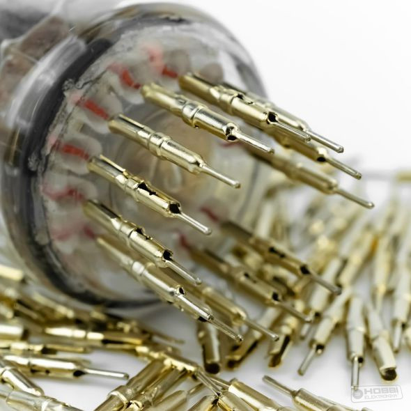

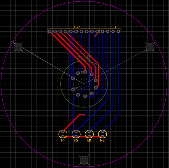

A kijezőpanel működéséről nem sokat lehet beszélni, egy 14 tűs sorkapoccsal kapcsolódik a vezérlőpanelhez. A cső foglalata pedig csőfoglalatok lábai, mivel nem szerettem volna noval foglalatot alkalmazni ennek az órának az építésekor, ezt találtam legcélszerűbbnek.
Csőfoglalat pinek
A kijelzőpanel kapcsolási rajza:
A kijelzőpanel panelterve (80x80mm):
A kijelzőpanel 3D-s látványterve (A cső nélkül):
A meghajtópanel kapcsolási rajza:
A meghajtópanel panelterve (80x80mm):
A meghajtópanel 3D-s látványterve:
