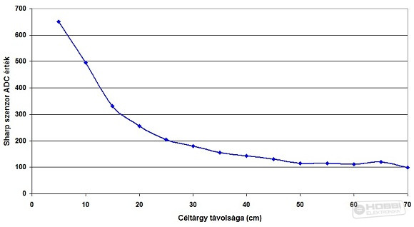

A robothoz egy 10-80cm méréstartományú Sharp GP2Y0A21YK szenzort  használtam. Egyik korábbi cikkemben már szerepelt a szenzor feszültség-távolság görbéje ( LINK ). Erről látható, hogy a szenzor maximális feszültsége kb. 3,1 V, ezért 10 bites ADC felbontás és 5V-os ADC referenciafeszültség használata esetén a mért ADC értékek kb. 0-650 közé esnek. A cikkben szereplő kapcsolást és AVR kódot felhasználva felvehető a szenzor távolság-feszültség (ADC érték) görbéje:
A fenti görbe alakja nagyon hasolít az 1/x függvényre, ezért megpróbálhatjuk ezzel átalakítani a Sharp szenzor válaszgörbéjét egy egyenessé (linearizálás).

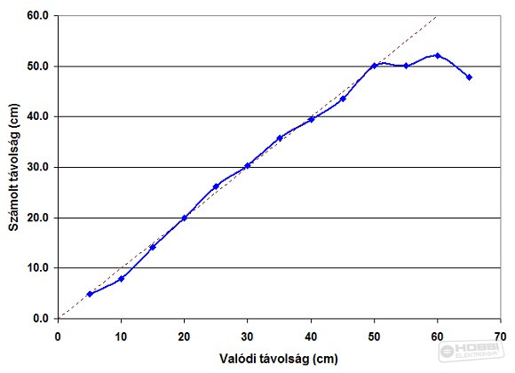

10 bites ADC-t használva a Sharp szenzor értékei általában 80 fölötti értékek, ha a szenzor előtt van valamilyen céltárgy. Ha a szenzor előtt nincs semmi, akkor a mért értékek lecsökkenhetnek akár 0-ig is. Hogy elkerüljük a nullával való osztást, az ADC értékekhez hozzáadunk 1-et (mivel az ADC értékek nem lehetnek negatívak).
Ezután már csak a megfelelő függvényparamétereket kell megtalálni, próbálgatással. (Az én szenzorom esetén m`= 6400 és b`= 5 értékek használata esetén volt a legjobb a végeredmény.)
Az alábbi ábra az x=(6400/(adc+1))-5 függvényt ábrázolja:
Látható, hogy ez a közelítés kb. 50 cm-es távolságig használható megfelelő pontossággal, e felett a számított távolságadatok már nem nagyon használhatóak.
Az integer műveletek miatt fellépő kerekítések miatt a számolt értékek nem lesznek hajszálpontosak, de az így számolt közelítő távolságadatok szerintem sokkal emberközelibbek, mintha közvetlenül az ADC nyers mérési eredményeit használnánk.
