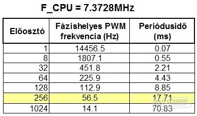

A korábbi, 1MHz-es belső oszillátort használó AVR kódot módosítani kell, mert most már 7,3728MHz-es külső kristályt használok, ami az összes időzítést megváltoztatta. Az adatlapot böngészve kitalálható, hogy a Timer2 előosztását 256-nak választva és fázishelyes PWM-et használva egy 56,5Hz-es, 17,47 ms-onként ismétlődő impulzust tudunk generálni, ami minden nehézség nélkül vezérli az általam használt mikroszervót.
A négyszögimpulzus hosszát az OCR2 regiszter értékével tudjuk változtatni. Ahhoz ,hogy az impulzus hossza 1 és 2 ms között legyen, az OCR2 értéke 11-35 között lehet csak, ezért a szervó tűrésétől függően csak kb. 25 pozíciót tudunk beállítani. Az általam használt mikroszervó szögtartománya kb. 180°, ezért 6-8°-os lépésekben tudom a szervót pozícionálni.
A fentiek alapján Timer2 előosztását 256-nak megadva, OCR2 értékét pedig 11-35 közötti változtatva vezérelhetjük a PB3-as lábra kötött szervót a különböző pozíciókba.
