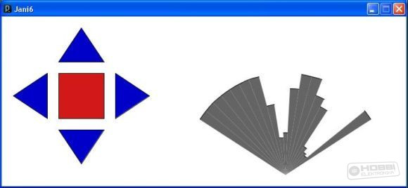

A Processing program beolvassa az AVR által a soros porton keresztül küldött nyers ADC adatokat, amiből kiszámolja a távolságot, majd megrajzol egy ábrát, ahol egy adott körcikk pozíciója a szervó szögének felel meg, a körcikk sugara pedig a szenzoradatokból számított távolságnak felel meg.

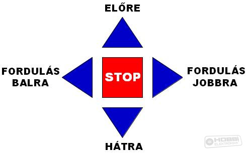

A grafikus kezelőfelülethez egy kis magyarázat:

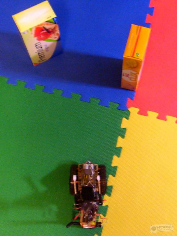

A robot elé helyezett 2 tesztakadály:
És a végeredmény:
