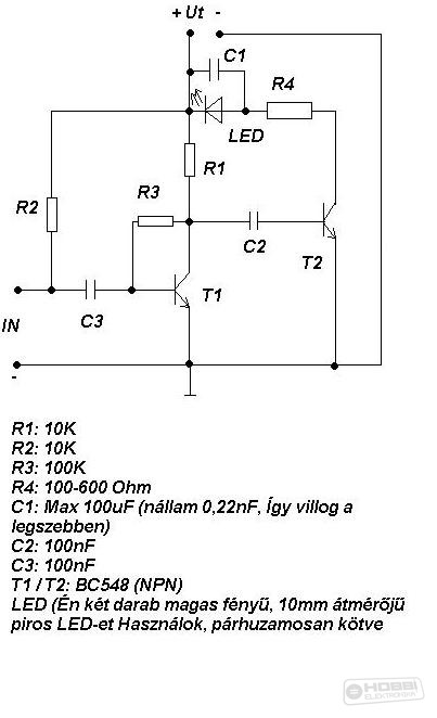

A most következő áramkör, nem létfontosságú az erősítő számára, de meglehetősen jól néz ki!
Lényegében, egy közös emitteres alapkapcsolásból indul, aki tanult elektronikát, annak nem részletezem, aki nem, annak annyit elárulok: A földelt – emitteres alapkapcsolás általános célú nagy erősítésű fokozat, egy erősítő láncban főerősítőként használjuk. Nagy a feszültség erősítése. Ez esetben annyit tesz számunkra, hogy a LED-nek előállítja a megfelelő tápfeszültséget, így konkrétan minden frekvenciára villog / világít.
Az áramkör:
Ha akarjátok, ezt tovább is lehet fejleszteni, egy SUB szűrővel, amit az alábbi link-en, megtaláltok:
http://www.hobbielektronika.hu/kapcsolasok/subwoofer_-_alul_ateresz...o.html
Ezzel elérhetitek azt, hogy csak a mély hangra fognak villogni a LED-ek!
Amit a villogó áramkörről még érdemes tudni, hogy a C1 értékét jobb minél alacsonyabbra hagyni, akkor szebben villognak a LED-ek. Minél nagyobb, annál magasabb frekvencián működnek a LED-ek! Gondoljunk a csipogókra! Nem véletlenül tesznek eléjük kb. 100µF-os kondenzátorokat, legyen szó autóhangszórókról, vagy HIFI hangfalakról! Ezek a kondenzátorok vágják a magas frekvenciát! Tehát ha mély hangra szeretnénk hogy villogjon, nem elég csak a SUB szűrő, le kell venni C1 értékét! Nálam, ez 0,22uF. Ezzel szép, erős fénnyel villognak, azon a frekvencián, amin a legerősebb a jel.
