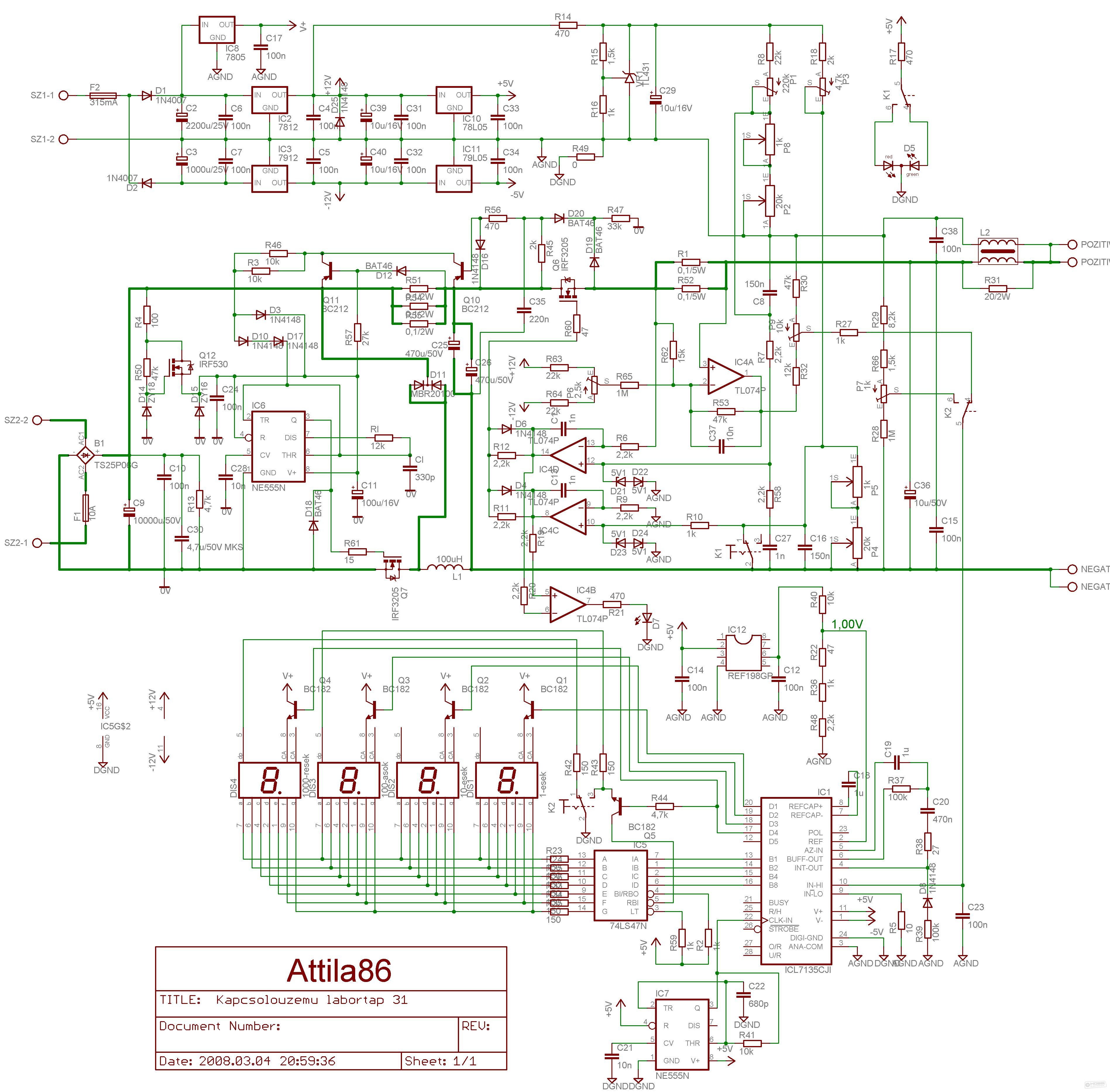

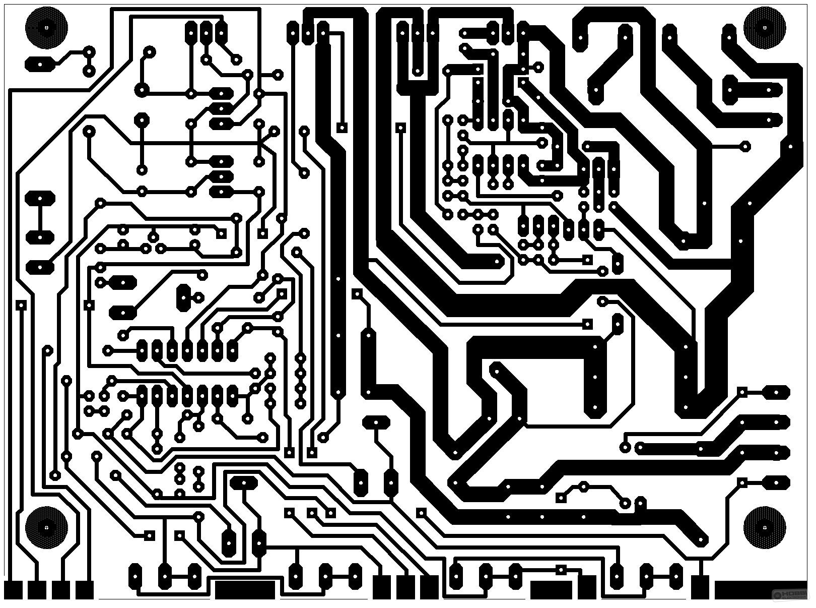

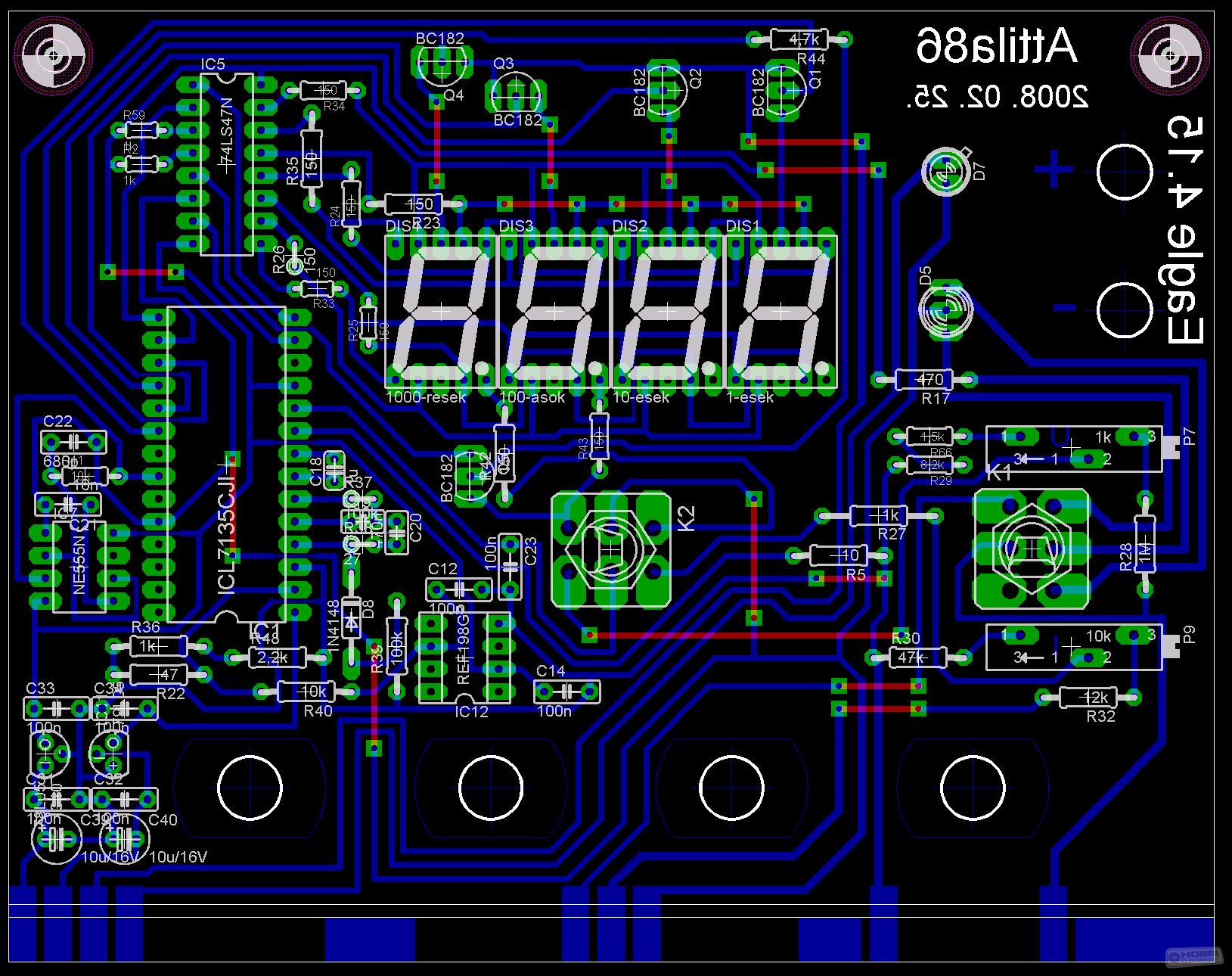

Az áramkör 0-40V-ig képes a kimenetén a feszültség, 0-10A-ig pedig az áram szabályozására. A készülék tartós kimeneti rövidzár ellen védett, a kimeneti feszültsége és árama a fentebb megjelölt tartományokban folyamatosan szabályozható.
Az áramkör 0-40V-ig képes a kimenetén a feszültség, 0-10A-ig pedig az áram szabályozására. (Az általam megépített készülék azonban a műszerdoboz és a transzformátor geometriai méretei miatt 'csak' 7A-rel terhelhető.) A készülék tartós kimeneti rövidzár ellen védett, a kimeneti feszültsége és árama a fentebb megjelölt tartományokban folyamatosan szabályozható. Beépített panelmérője a kimeneti feszültséget és áramot négy digiten jelzi ki (max.: 9999). Az áramkör négy részből áll; segédtáp, előszabályozó, fő szabályozó és panelmérő. Az előszabályozó Skoritól származik, a fő szabályozó az Urbán-féle lebegő földes táp csiszolt változta, a panelmérő pedig némi extrákkal kiegészítve az ICL7135 gyári alapkapcsolása. A tápegység elektronikus DC ON/OFF kapcsolót kapott az érintkezők olvadásának elkerülése miatt. Az áramkör kimenete négyvezetékes, így a mérés és a szabályozás a készülék házának kimeneti csatlakozóihoz képest történik.
A kapcsolóüzemű szabályozó és az áteresztő szabályozó összeépítésével megtartható a kapcsolóüzemű szabályzásból eredő jó hatásfok, ugyanakkor az áteresztő szabályozó precízebb, pontosabb beállíthatósága, és a kapcsolóüzemű szabályzónál jobb tranziens viselkedése is megmarad.

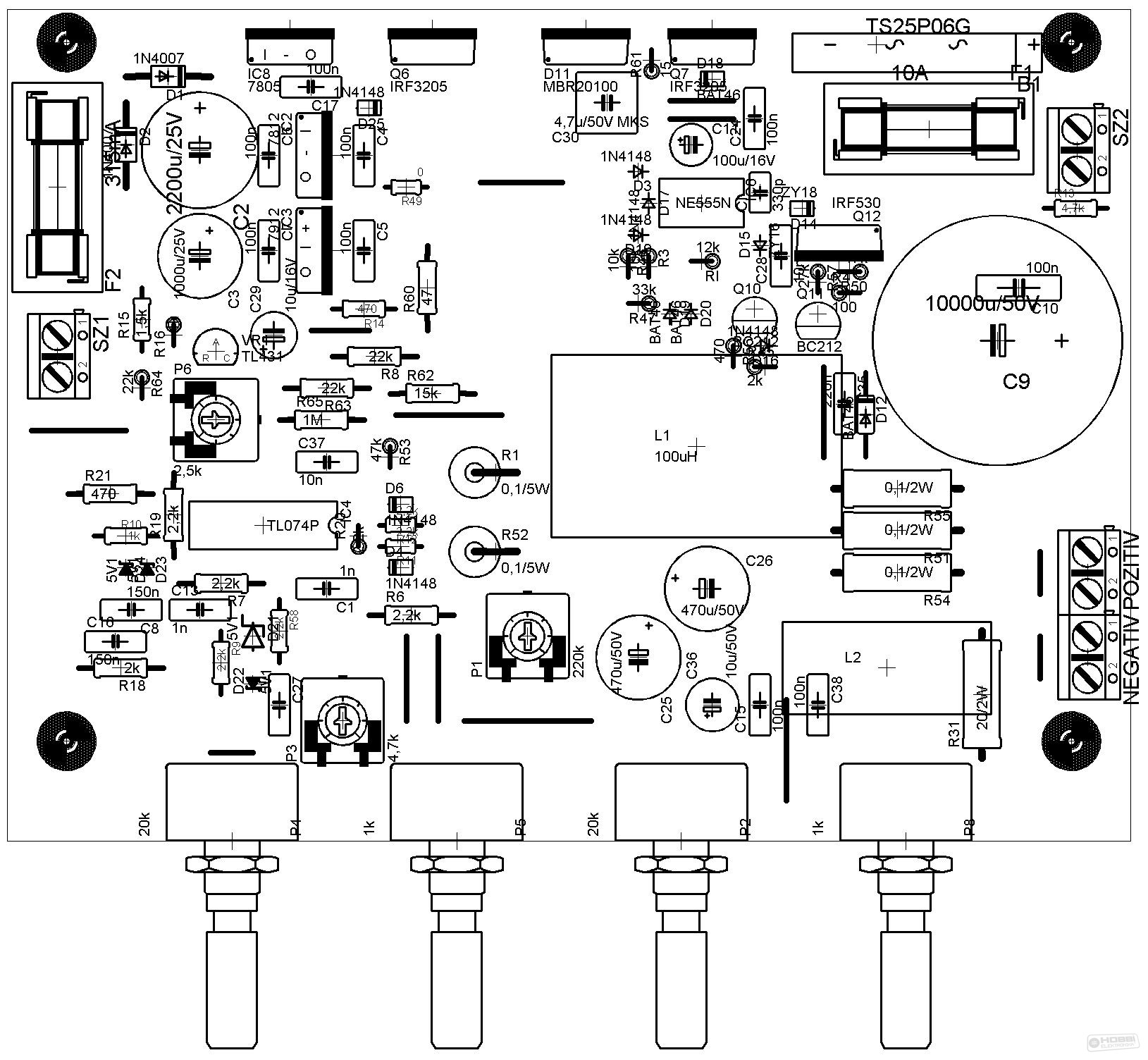

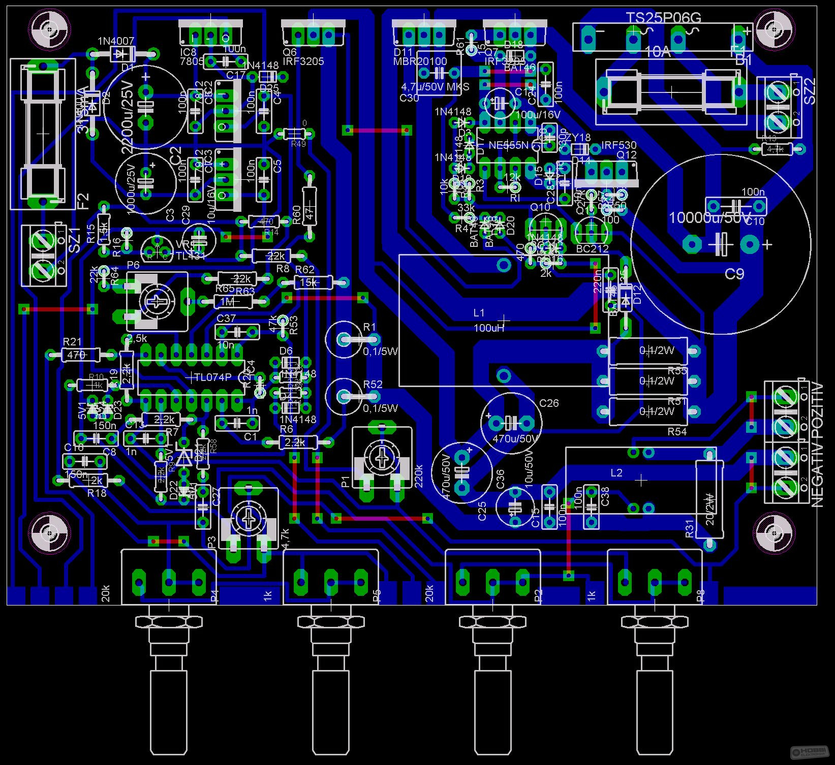

Az egyszerűbb labortápegységhez hasonlóan ez az áramkör is két panelra van tervezve, melyek az élükön kapcsolódnak egymáshoz. Az egyik panel vízszintes, a másik panel függőleges irányban van.

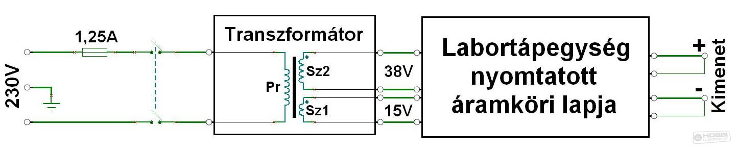

Teljes kapcsolási rajz
Teljes alkatrészlista
A készülék blokkvázlata

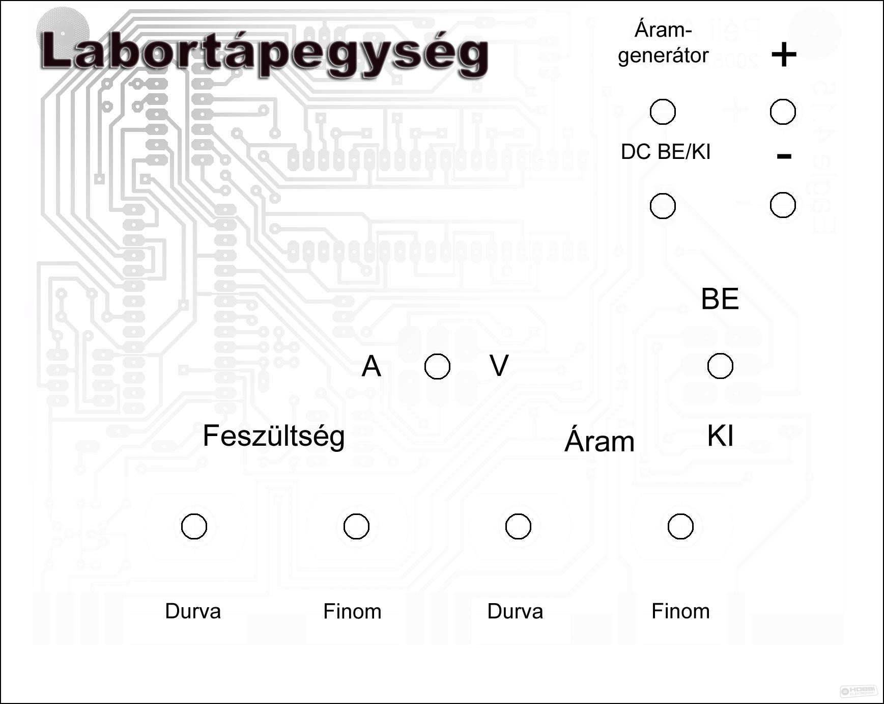

Előlapi matrica (14,7cmX11,7cm)

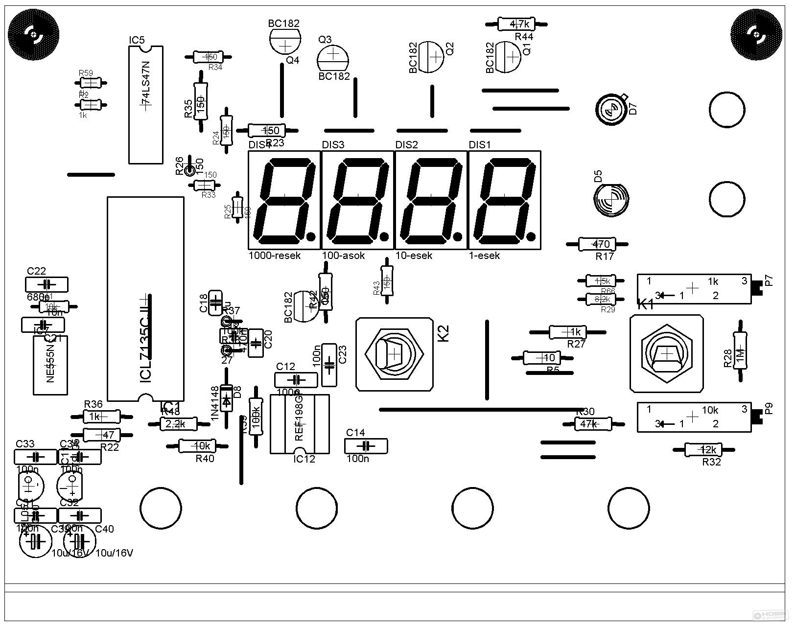

Vízszintes panel: Függőleges panel:

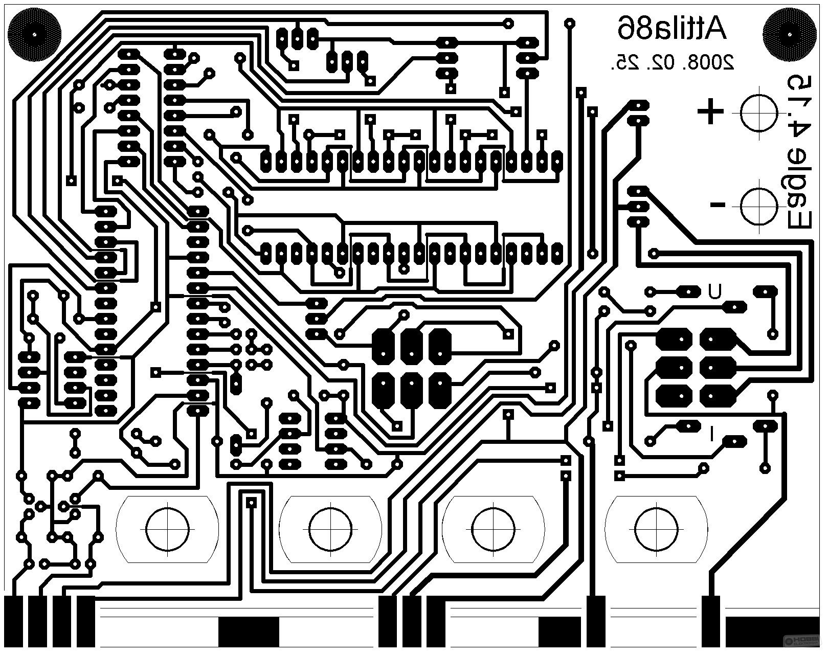

Beültetési terv Beültetési terv
Nyákterv Nyákterv
Pozíciórajzolat Pozíciórajzolat
