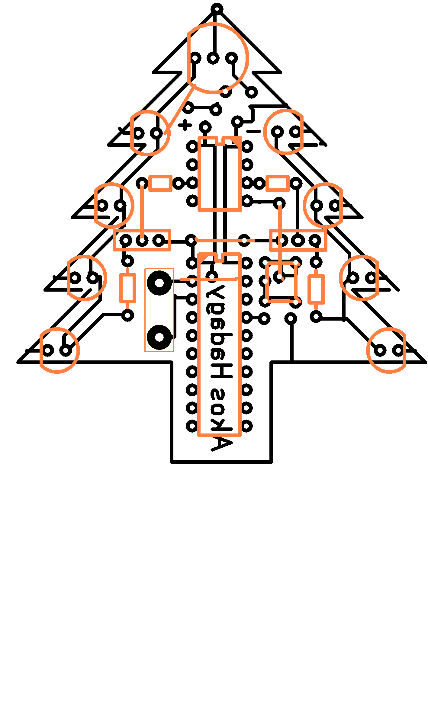

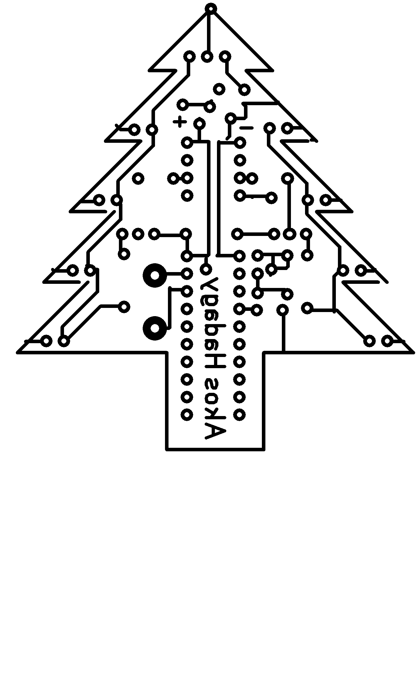

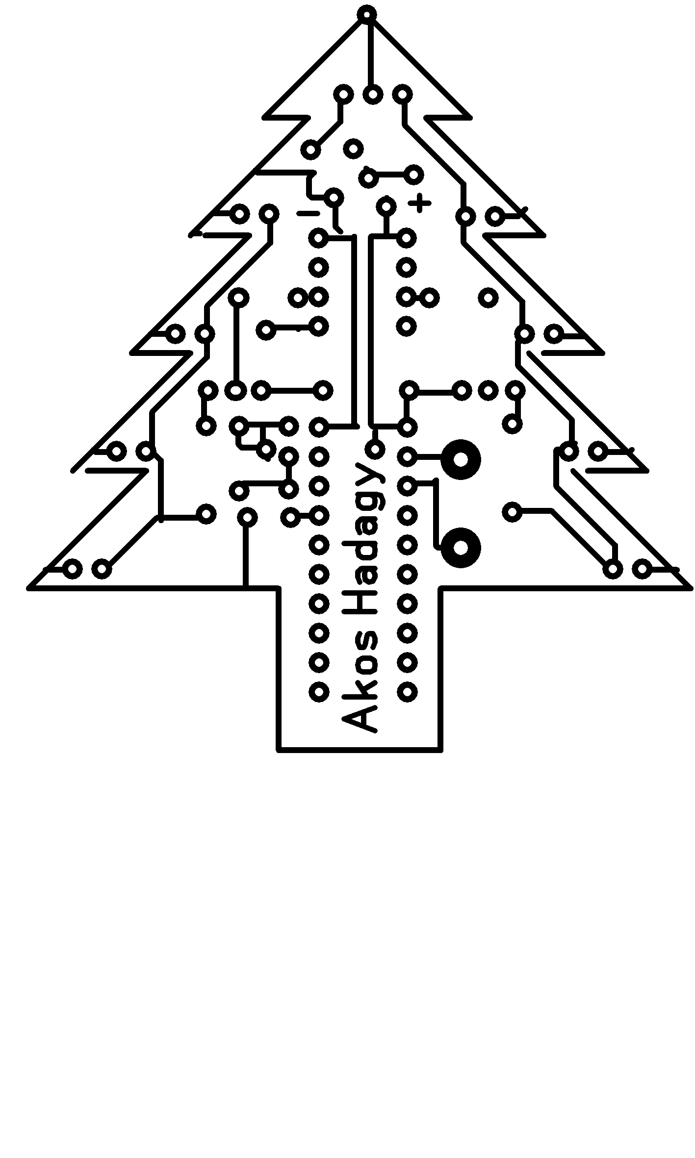

A NYÁK tervet 600DPI-s GIF képként teszem közzé.
Letöltés:
NYÁK terv vasaláshoz
NYÁK terv fotózáshoz (tükrözött)
Beültetési rajz
A NYÁK úgy lett tervezve, hogy jobb és bal oldalon 4-4, egyszínű LED legyen, a két oldal külön van vezérelve a PIC által, a karácsonyfa forma tetején pedig egy kétszínű LED foglaljon helyet. A kétszínű LED közös katódos. A két oldalt a PIC egy-egy tranzisztoron keresztül vezérli.
A NYÁK terven nincs rajta a kvarc mellett lévő két kondenzátor! Én két SMD kondit forrasztottam be oda, mert így kényelmesebbnek tűnt, mint átkötésekkel megoldani. Kipróbáltam, működik kondenzátorok nélkül is, de érintésre összeomlik. Mindenképpen ajánlom a kondenzátorok beépítését.
Ez a kis kiegészítés a 16F690 típusú PIC mellett lévő kvarc oszcillátorra igaz. A villogó kapcsolás, mivel a PIC belső oszcillátorát használja, nem tartalmaz kvarcot.
