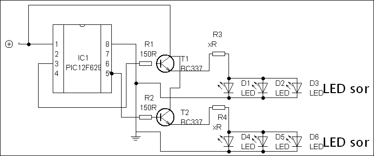

A dísz esztétikai javítása érdekében készült ez a kis áramkör. A karácsonyfa alakú NYÁK szélén lévő LED-eket villogtatja. A villogás vezérlését egy 12F629 típusú PIC végzi.
A kapcsolási rajz:
A villogásért felelős áramkör kapcsolási rajza
Azt hiszem a kapcsolást nem kell hosszasan magyaráznom. Amennyire lehet, le van egyszerűsítve. Összesen a PIC-ből, két tranzisztorból, amelyek a LED-eket kapcsolják, előtét ellenállásokból és magukból a LED-ekből áll. Korlátlan számú LED-et lehet vezérelni az áramkörrel, viszont az előtét ellenállásokat mindig át kell számolni. Az én tervemen egy oldalon 5 darab LED van, az áramkört 3V-ról járatom, így nem kellett semmilyen előtét ellenállás, de nagyobb feszültségről járatva azért elkel. A NYÁK terven van is nekik hely, ebben az esetben viszont egy átkötést kell rakni a helyükre.
Az áramkör a PIC belső oszcillátoráról jár, így kvarc sem kell külön.
A programot a PIC-re CCS C-ben írtam. Sajnos csak egy egyszerű villogási mintát volt időm összedobni, de úgy gondolom, hogy maximálisan megérthető a működése ez alapján is. A későbbi fejlesztés érdekében a NYÁK tervre rá van tervezve egy nyomógomb is, amivel majd villogási mintát lehet váltani, ez most nincs kész, de aki ért hozzá, kis munkával elkészítheti. A nyomógomb az 5-ös lábra lett tervezve, így a gombnyomás megszakítással kezelhető.
